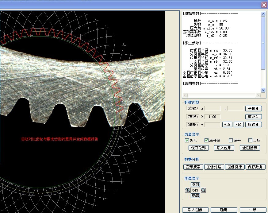

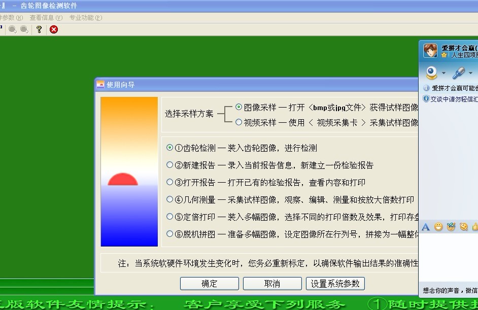

软件启动界面
软件启动界面

发表于 2012-4-13 08:47 | 显示全部楼层
看到你的截图,我有点失望!
1 截图所示软件连个基本的精确齿形都绘制的这么差,怎么做测量依据??
2 做一个端面齿形和实际的齿形做对比,这在微小模数的直齿轮检测有帮助,但是,这只能保证检测产品的齿形在规定的公差范围内,换言之,是齿轮最大实体状态和最小实体状态的一个限定!
3 作为齿形检测,这种方法是不能实现正确的检测的! 齿形检测需要检测展长的变化,在基圆切线方向上度量齿形偏差,从而给加工提供数据来源。这种对照法无法精确实现展长的测量,如果硬要检测,则由于投影精度和定位基准的问题,导致数据处理准确性降低!
几点建议:
1 修正齿形绘制的错误,尤其是要根据齿轮的公差来绘制齿形,不是一个理论齿形就行了!
2 提供特定状态下得精确齿形,然后通过精确齿形,实现端面齿形的实体状态控制!
3 此软件实际用途不大,如果要研究齿轮测量,建议先学习目前常用的接触式测量——分析式测量指标(齿轮检测中心检测模式),还可以研究一下整体测量理论或者是拓扑结构测量方法!
同意您的观点!: 5.0
同意您的观点!: 5

 楼主| 发表于 2012-4-13 13:16 | 显示全部楼层
谢谢指点
