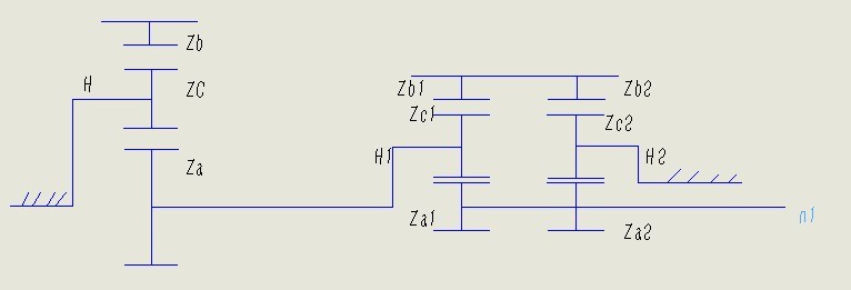

请各位高手计算一下总速比和输出方向?小弟在这先谢谢各位大侠了

先不考虑齿轮配比和实际转动情况,就速比计算如图
