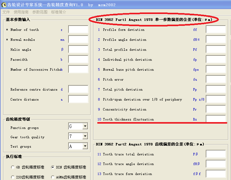

发表于 2012-4-11 10:00 | 显示全部楼层
可在DIN 3962 Part2 中查询
具体测量,可能需要测量仪支持,手工直接测量齿厚一般不准。
旧标准里有一个Fw,公法线变动量,和这个Rs感觉有点类似。

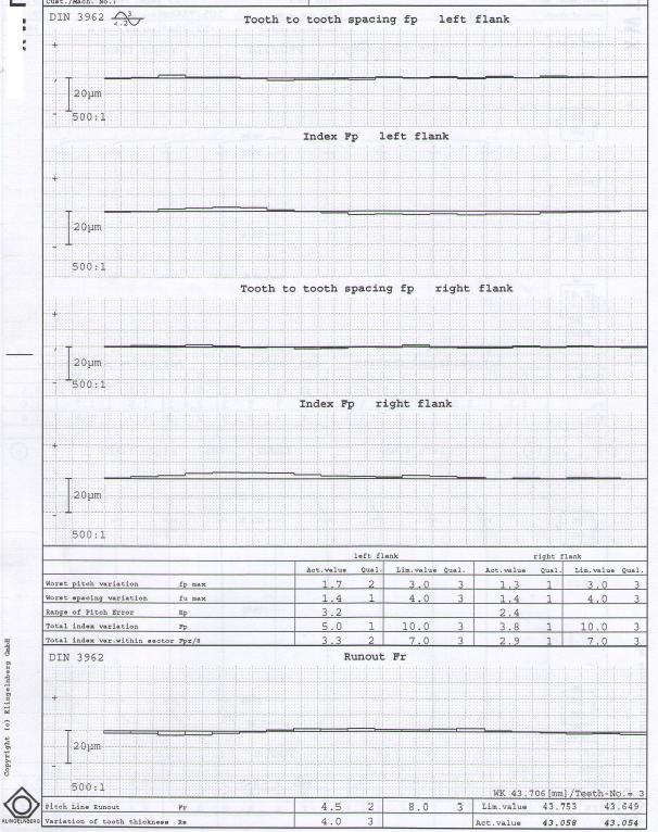

发表于 2012-4-13 10:35 | 显示全部楼层
用专用测齿仪测量,我所附的报告出自克林贝格测齿仪,在测量周节累积时共同测量。
有Rs要求的工件,对工件的找正基准要求更高。
我碰到过几次测量报告,Rs总比周累精度低一个或两个精度等级。
