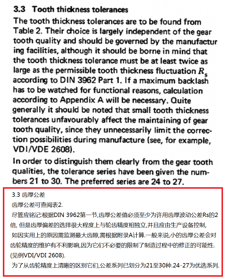

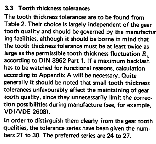

权威意见如下。请英文高手能够翻出来。
发表于 2012-4-9 12:48 | 显示全部楼层
这个标准的齿厚公差要求和ISO还是有区别的!本段内容说齿厚公差主要取决于齿轮精度,而iso中说齿厚公差不取决于齿轮精度!这不矛盾吗
不矛盾,你理解错误了,这个标准里也是说齿厚公差与齿轮精度很大程度上相独立,也就是无关的意思了  发表于 2012-4-9 15:33
发表于 2012-4-9 15:25 | 显示全部楼层
3.3 齿厚公差
齿厚公差可查阅表2.
尽管应铭记:根据DIN 3962第一节,齿厚公差值必须至少为许用齿厚波动公差Rs的2倍, 但是齿厚偏差的选择很大程度上与轮齿精度相独立,并且应由生产设备控制,
如因实用上的原因需监测最大齿隙,需根据附录A计算.一般来说,小的齿厚公差会对齿轮精度的维护有不利影响,因为它们不必要的限制了制造过程中的修正的可能性.(见例VDI/VDI 2608).
为了从齿轮精度上清晰的区别它们,公差系列已划分为21至30种.24-27为优选系列.

 楼主| 发表于 2012-4-16 08:50 | 显示全部楼层
niuershiye 发表于 2012-4-15 20:58
将柳工的与freak 的合并在一起 :
请问郭老这个翻译对么?该翻译是标准的中文版?
