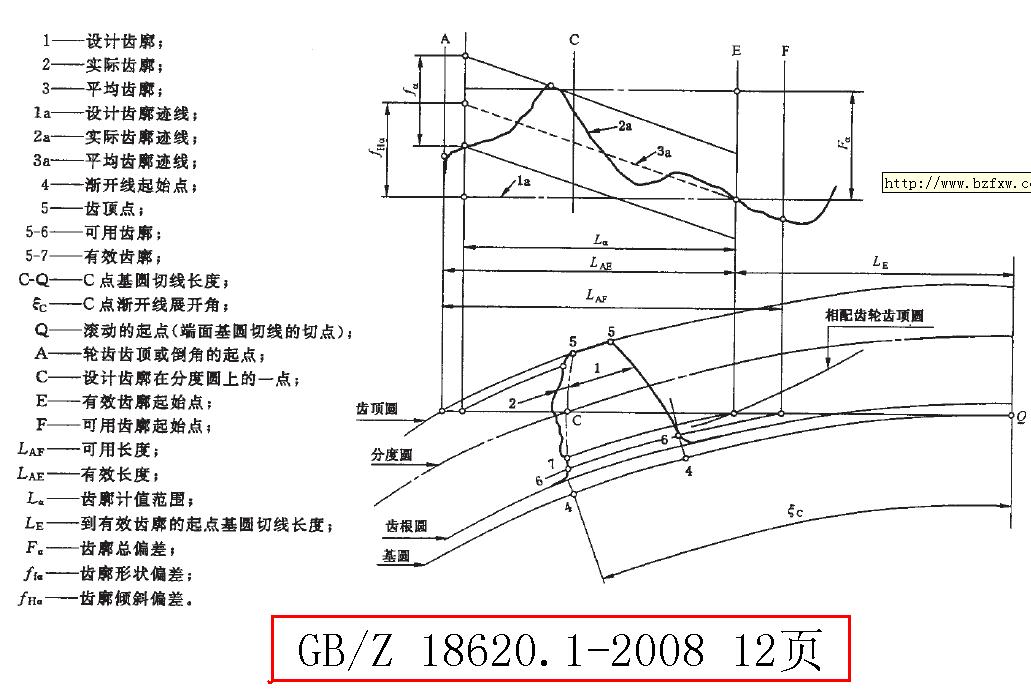

我公司的齿轮检测设备检测齿形时的有效长度检测的是齿轮的渐开线长度,请问怎样将此渐开线长度转化为齿高的有效长度?有什么公式或方法吗?请各位指点一下,谢谢!

展开长度按与齿条计算,展开长度长;按对啮合计算又太扣!我认为最好是按对啮合计算,再加个附加量,这个量多少为好,有经验的朋友,请推荐一下!

看看标准 :

发表于 2009-5-8 15:39 | 显示全部楼层
最好是按对啮合齿轮计算,再加个附加量,可查表的
发表于 2009-5-8 21:52 | 显示全部楼层
我问的就是这个附加量,附加量多大?表没有呀!查也不方便,有什么经验数据?
 楼主| 发表于 2009-5-10 23:12 | 显示全部楼层
我说的是检测齿轮啮合的有效圆直径与检测表中的渐开线展长的一个转换关系.
