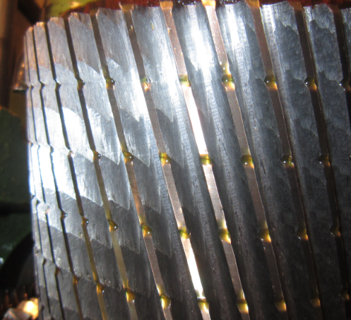

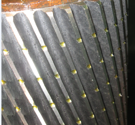

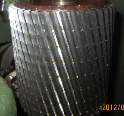

y3180-h加工M10齿轮发现齿面出菱·滚刀检查没问题,心轴偏差5个丝,工装没问题,我怀疑是机床大瓦有问题,请问各位大侠如何检测大瓦的问题?要怎样维修

这种现象叫做挖刀,不叫出楞,检查刀架轴向进给丝杆间隙是否过大,或工作作台的间隙,检查差动挂轮间隙和差动减速器。
发表于 2012-4-10 18:35 | 显示全部楼层
3楼的朋友,请按杨大侠的指导先检查一下,同时关注一下刀架里的平面推力轴承是否损坏。
发表于 2012-4-10 21:09 | 显示全部楼层
呵呵,应该好解决。现象是每一次掉刀,左齿面就被挖伤。
掉刀如何解决:找个机修即可搞定。
按杨大侠的指导检查刀架轴向进给丝杆间隙是否过大,镶条是否过紧(一般情况下不用调整),还有液压平衡缸压力过大。如果无机修,可以看看调整(降低)压力,开液压,关液压看看刀架是否掉刀?一直调整到不掉刀为止即可加工产品(很多小厂都这样做)。
