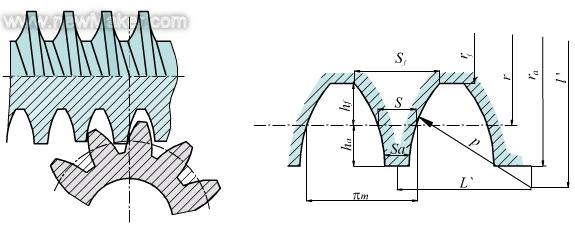

1 蜗轮蜗杆的形成
蜗杆蜗轮传动是由交错轴斜齿圆柱
齿轮传动演变而来的。小齿轮的轮齿分度圆柱面上缠绕一周以上,这样的小齿轮外形像一根螺杆,称为蜗杆。大齿轮称为蜗轮。为了改善啮合状况,将蜗轮分度圆柱面的母线改为圆弧形,使之将蜗杆部分地包住,并用与蜗杆形状和参数相同的滚刀范成加工蜗轮,这样齿廓间为线接触,可传递较大的动力。
蜗杆蜗轮传动的特征:
其一,它是一种特殊的交错轴斜
齿轮传动,交错角为∑=90°,z1很少,一般z1=1~4;
其二,它具有螺旋传动的某些特点,蜗杆相当于螺杆,蜗轮相当于螺母,蜗轮部分地包容蜗杆。

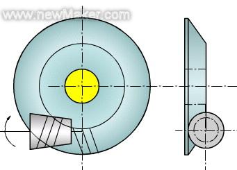

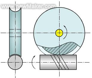

2 蜗杆传动的类型
按蜗杆形状的不同可分:
1.圆柱蜗杆传动-普通圆柱蜗杆(阿基米德蜗杆、渐开线蜗杆、法向直廓蜗杆、锥面包络蜗杆)和圆弧蜗杆。
普通圆柱蜗杆
圆弧蜗杆
2.环面蜗杆传动
环面蜗杆
3.锥蜗杆传动
锥蜗杆动

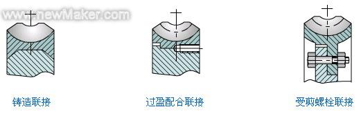

2.蜗轮结构:
蜗轮常采用组合结构,由齿冠和齿芯组成。联结方式有:铸造联结、过盈配合联结和螺栓联接,结构分别见下图。蜗轮只有在低速轻载时采用整体式。
