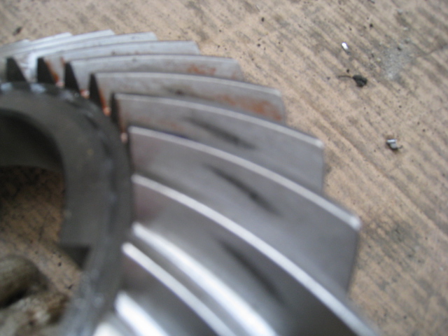

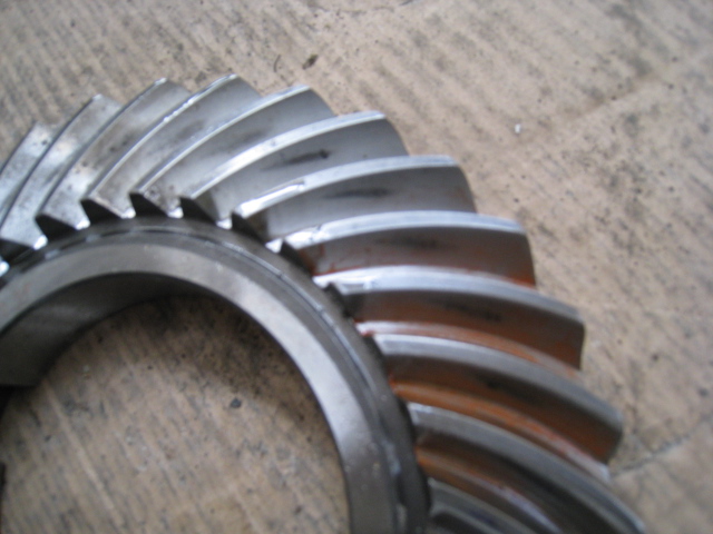

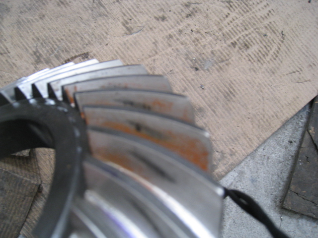

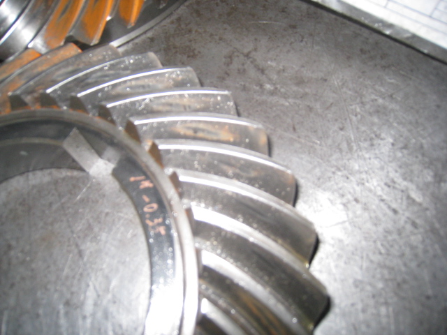

锥齿轮副传动分贝和什么有关系?,接触斑点还是什么。。。我单位磨齿的产品,声音异常,齿面斑点上有几处硬的黑点,是接触斑点问题还是其他问题??怎样降低分贝,现在的这个斑点分贝达到80上下,还不如铣齿

发表于 2012-4-7 18:15 | 显示全部楼层
接触区太窄了
铣齿时接触区怎么样

发表于 2012-4-8 13:04 | 显示全部楼层
接触区太差了
发表于 2012-4-8 16:20 | 显示全部楼层
研齿可以降低分贝!
发表于 2012-4-8 18:05 | 显示全部楼层
测过多少精度?
发表于 2012-4-8 19:06 | 显示全部楼层
接触斑点可能是红丹粉内有杂质造成的。
发表于 2012-4-8 19:40 | 显示全部楼层
么齿时垂直轮位参数可能有问题。
