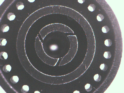

零件1
零件1

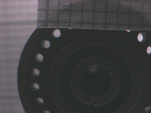

零件2
零件2
主要研究发动机喷嘴顶部零件的轮廓尺寸的检测。测试主要采用CCD摄像,采集零件特征信息到计算机,进行数字图像处理,实现喷嘴的检测。主要工作内容如下:(1)研究零件特点,设计测试系统方案:零件本身很小,最大直径不到5mm,且由于其材料是金属,一般测试反光噪声很大。系统选取包括:图像传感器CCD选型(根据测试要求计算像元数及像元尺寸)、照明系统选择等;(2)测试算法编程。要求设计一套合理可行的算法,并选择合适的算法语言编程实现;(3)实现被测件关键尺寸的数字检测。技术指标:测试精度要求高于50um。
