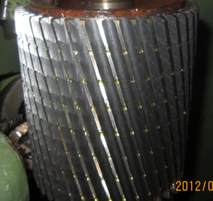

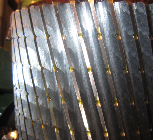

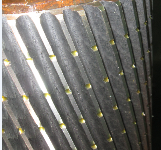

各位大侠,我的滚齿机滚出来,齿面出现这种现象,请各位看看是什么问题
 楼主| 发表于 2012-4-5 23:52 | 显示全部楼层
滚齿机是3150E 采用逆铣加工   100     S 0.86
M3.25  44  左旋15
发表于 2012-4-6 07:45 | 显示全部楼层
液压平衡油缸有问题,进刀爬行了,
赞一个,液压平衡油缸有问题!压力大啦  发表于 2012-4-13 02:29
发表于 2012-4-6 07:54 | 显示全部楼层
这应该是机床的精度有问题了。检查主轴的间隙,蜗轮副间隙。
发表于 2012-4-6 07:58 | 显示全部楼层
还有检查一下分齿挂论的安装间隙,间隙控制在0.1mm。
发表于 2012-4-6 11:56 | 显示全部楼层
这种现象应该是机床精度问题,刀轴窜动或蜗轮副有间隙。或者说安装夹具刚性差造成。
发表于 2012-4-6 17:34 | 显示全部楼层
重点检查刀架的行走和运转
发表于 2012-4-6 18:40 | 显示全部楼层
出现振纹了,工件材料的硬度大吗?试试降低走刀量,看看效果如何...
发表于 2012-4-6 19:09 | 显示全部楼层
重点检查一下刀架的大小托座的负荷,还有就是工作台的负荷,工作台出现问题的可能性较大,但是应该首先排除刀架的问题!
发表于 2012-4-6 23:32 | 显示全部楼层
应该是窜刀造成的
