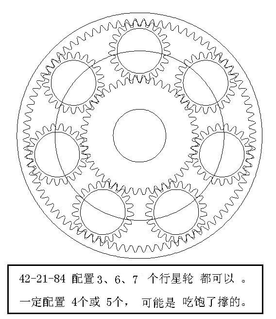

我拆了一几个行星齿轮经过计算里面的.装配条件是不满足要求的,又去测量了一下,其中两个销的距离不一样,中心距一样.这个应该怎么算才好?太阳轮42齿数,行星轮21齿数,内齿轮84齿轮,行星轮个数分别为4和5.这个怎么算才好.

42-31-84

我想了一下,不均布的行星装配条件有一个行星的位置一定有一个角度来配合转角.只是还不知道这个角度怎么偏??有那位知道,说出来讨论一下.

不均匀配置需满足(Za+Zc)θ/180=整数
a太阳轮 c内齿圈  θ 相邻行星齿轮构成的半角
其他请款更需要满足dab<2a1sinθ
dab行星齿轮的齿顶圆直径  a1 太阳轮和行星轮的中心距
