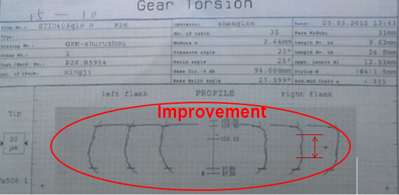

各位:
    想请教一下一个问题,我们使用的是秦川的磨齿机,磨出来的齿形是凹凸不平的,详细请见下图,请问应该怎么调整哪些方面才能使齿轮的形状好看起来比较平顺像一条线一样,我们已经换过砂轮了,是不是由于机床本身的问题造成还是调整方面的原因?谢谢!
发表于 2012-4-5 11:27 | 显示全部楼层
你检查一下砂轮主轴是不是颤抖
 楼主| 发表于 2012-4-5 12:31 | 显示全部楼层
可不可能是由于机床的主轴精度问题导致这样的问题?是由于机床的·本身极限?除非换一个更好的机床否则只能达到这样的程度?
发表于 2012-4-6 11:29 | 显示全部楼层
应该是机床的原因
发表于 2012-7-28 21:50 | 显示全部楼层
查看下金刚滚轮是否有磨损等现象,更换金刚滚轮试试看了!
发表于 2012-7-31 11:41 | 显示全部楼层
可以各项参数都提供下吗
发表于 2012-7-31 13:21 | 显示全部楼层
好像是砂轮修整的问题。查修整器、修整程序。
