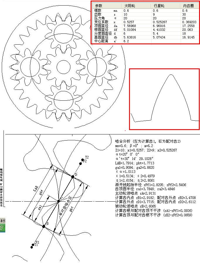

我设计了个 行星齿轮,太阳轮Z=10 ,行星轮Z=10个数4  ,内齿30 的 模数0.6 的行星系.低速转动。
请问大侠们 这个设计合理不?
齿轮需要变位吗?请问变位系数怎样取的?/

用 《10 - 9(4个)- 30》 比《10-10-30) 更好一些 。传动比没有变 。
这样做的优点,就可以避免过大变位,造成内齿圈变尖 !
