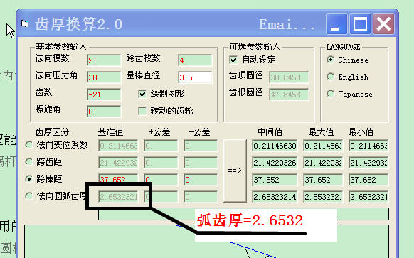

logxing 版主的sn2.0软件本人在工作中一直在用,现有一问题和大家讨论,
图一是SN2.0的计算参数,变位系数x =0.211463是对的,但是弧齿厚好像有问题:

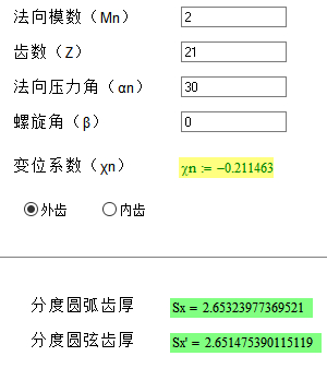

图二是另外一个软件计算的,变位系数x=0.211466

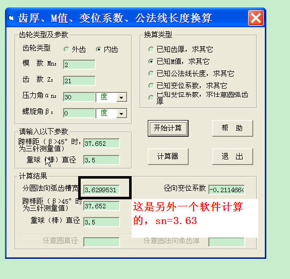

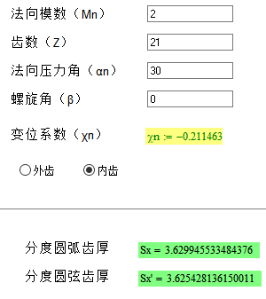

sn3.0也有偏差,但是没有2.0的大:
按公式计算:sn=pi*mn/2+2*x*mn*tan(alpha)=3.14159265*2/2+0.21147*2*tan(30)=3.629961699
请大家讨论!

sn2.0计算的是齿厚
sn3.0计算的是齿槽宽
计算的数据当然是不一样的,齿厚和齿槽宽不是一回事,sn2.0没有错误
