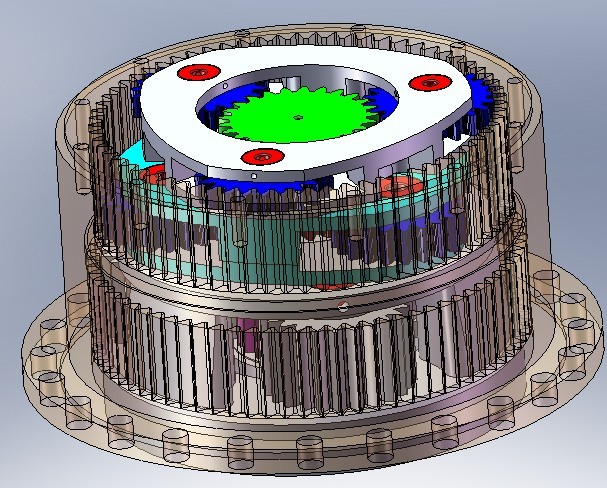

楼主呀,两个帖子,两张图片,想说明什么?

心的空白页 发表于 2012-4-2 23:12
这是我们的产品,大家给多提意见
明白了。没有性能参数呀。
发表于 2012-4-3 09:13 | 显示全部楼层
速比多少?输出扭矩多少?1、2级共用内齿圈?齿圈输出?用在啥地方?
 楼主| 发表于 2012-4-4 13:03 | 显示全部楼层
速比1:56,输出扭矩35285.36N.M,一二级公用一个齿圈,齿圈输出
貌似三级共用一个齿圈呢,几级的啊,如果是一二级共用一个齿圈,不成还有一级是单独用一个齿圈么?  发表于 2014-3-29 17:42
发表于 2012-4-4 14:26 | 显示全部楼层
谢谢!没说用在啥地方!能否告诉?
 楼主| 发表于 2012-4-5 11:02 | 显示全部楼层
qdtruck 发表于 2012-4-4 14:26
谢谢!没说用在啥地方!能否告诉?
工程机械用的减速器
发表于 2012-4-5 14:43 | 显示全部楼层
心的空白页 发表于 2012-4-5 11:02
工程机械用的减速器
输出扭矩35285.36N.M,是指额定扭矩还是啥扭矩?谢谢!
发表于 2012-4-5 16:31 | 显示全部楼层
挖掘机的吧,20吨左右的
