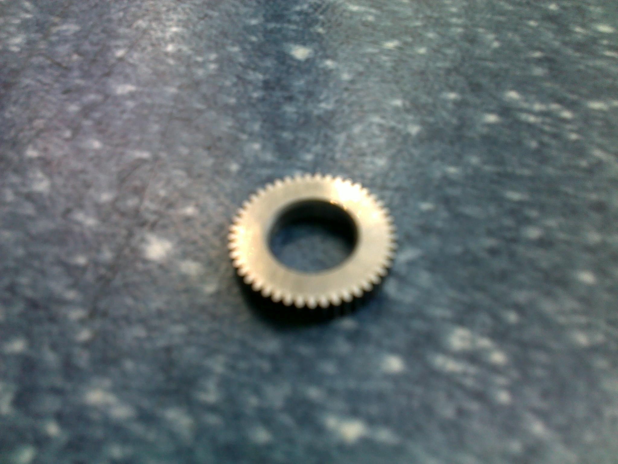

RE: 标题我们单位加工的行星齿轮
zd-motor 发表于 2012-4-16 15:40
看看我做的,我都是热处理后刮齿的技术!也就是二次刮削的技术!!
我是0.7模数美法刮。这是磨齿的齿轮

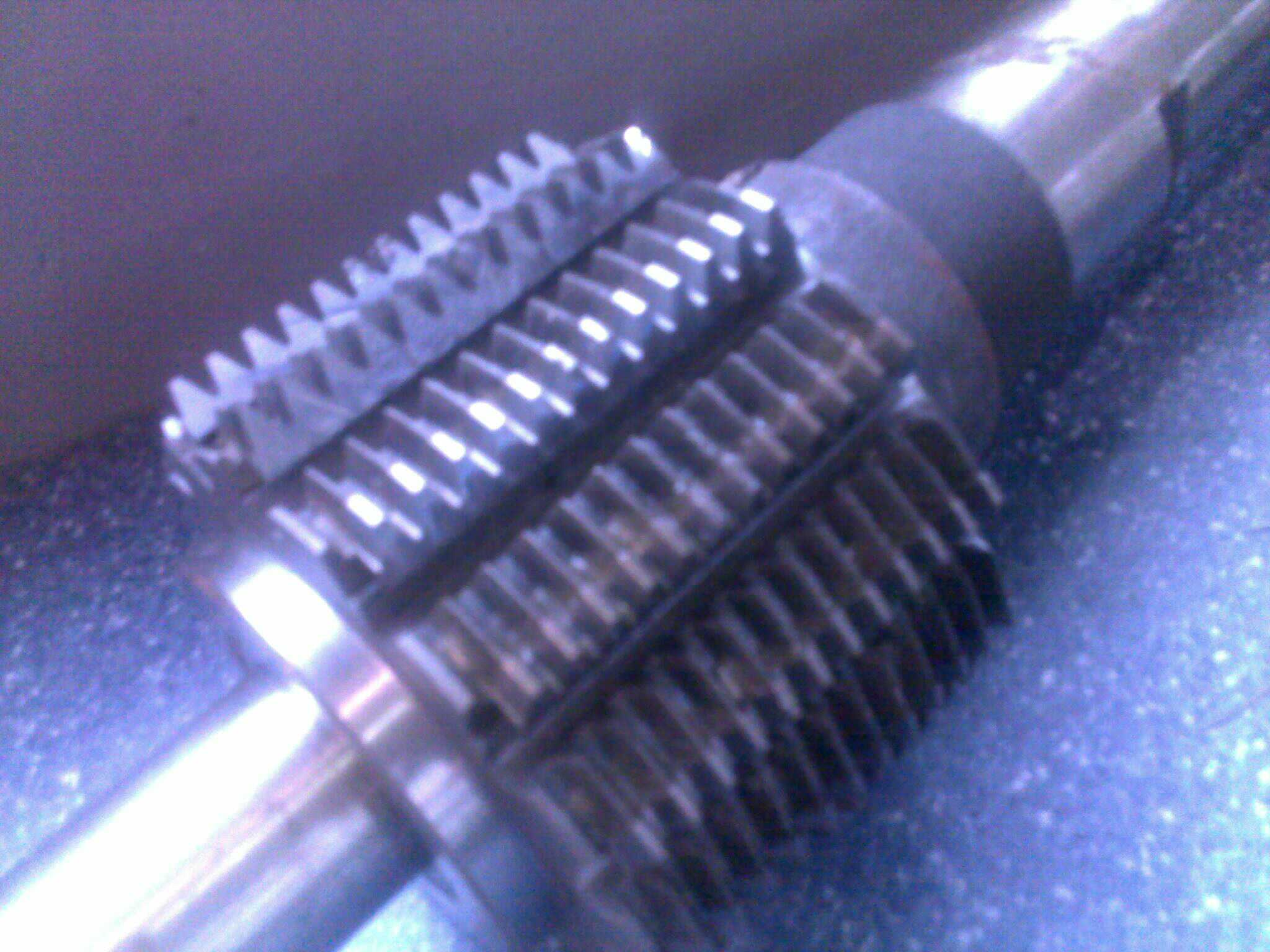

发表于 2012-4-21 07:50 | 显示全部楼层
48054306 发表于 2012-4-20 15:22
我是0.7模数美法刮。这是磨齿的齿轮
0.7M的齿轮怎么没有办法刮呢?
我们都是刮的
HRC58-62以上
 楼主| 发表于 2012-4-21 19:39 | 显示全部楼层
zd-motor 发表于 2012-4-21 07:50
0.7M的齿轮怎么没有办法刮呢?
我们都是刮的
HRC58-62以上
我没有刮刀,请问你们的刀是哪里买的,是否可以介绍一下。谢谢!

RE: 标题我们单位加工的行星齿轮
我们这有大模数刮刀
