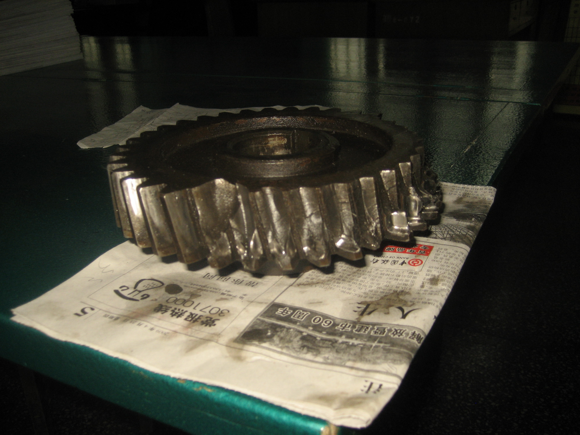

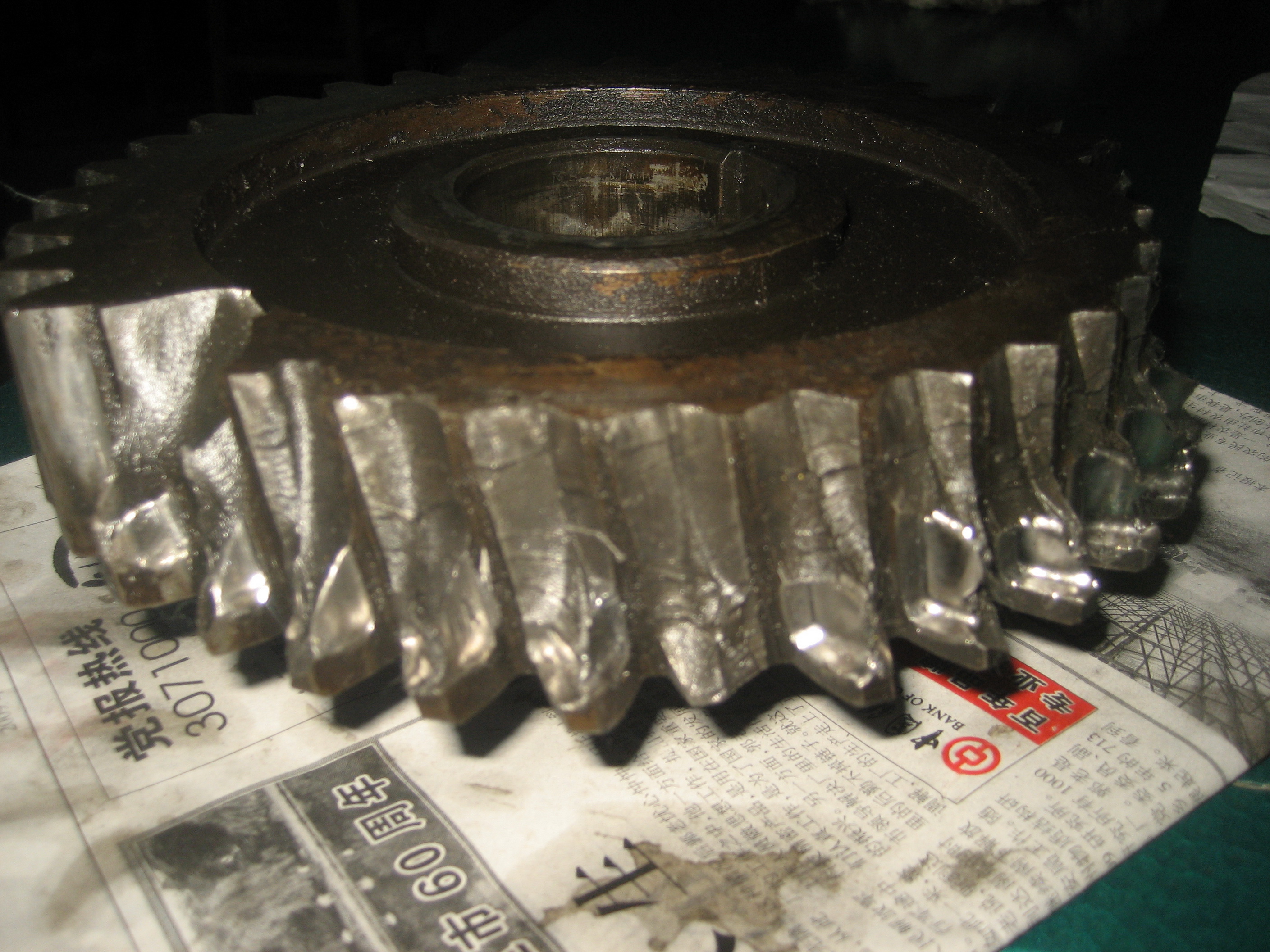

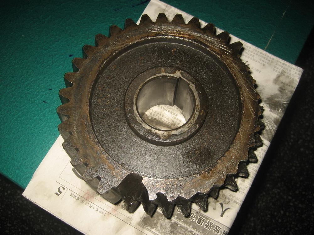

一台镗床设备的主轴箱内一变速用斜齿轮磨损掉齿,有一半磨损严重全部掉齿,另一半却完好无损。
请教是什么原因造成的?
发表于 2009-4-28 00:38 | 显示全部楼层
感觉有点像硬度问题,另一半是不是基本不使用啊。
发表于 2009-4-28 15:17 | 显示全部楼层
非正常损坏!
发表于 2009-4-29 08:51 | 显示全部楼层
看样子,是非均匀磨损产生的
发表于 2009-4-29 12:26 | 显示全部楼层
齿的一圈是经高频淬火的,可能是淬火的硬度过大,产生的应力不均匀,造成受力时牙齿齐根断
发表于 2009-4-29 15:33 | 显示全部楼层
淬火后应力集中大,过载后蹦齿
发表于 2009-4-30 11:55 | 显示全部楼层
淬火的硬度过大
发表于 2009-4-30 12:00 | 显示全部楼层
除了楼上分析的原因以外,我认为与齿轮相啮合的配对齿轮中心距误差也有关系,造成类似于磨齿时中心不对而引起的偏磨,结果就是一侧齿磨损过大~~~~~~
发表于 2009-5-22 14:56 | 显示全部楼层
过载后蹦齿
发表于 2009-5-22 15:07 | 显示全部楼层
看这象齿轮材质不好或硬度低,齿轮突然受到强烈的冲击造成的。
