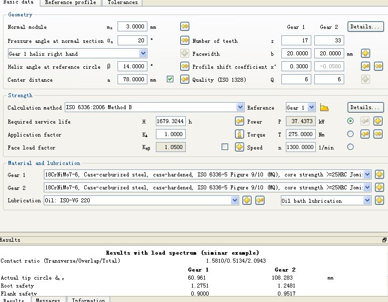

发个斜齿轮载荷谱的计算例子。我自己按例子做的时候,计算结果却不一样,不知道哪里的问题

你用的那个版本?
 楼主| 发表于 2012-4-11 22:11 | 显示全部楼层
KISSsoft 03-2011,网上下载的破解版

案例里面是2008版本的,你用2011版本的,怎么可能一样啊 老弟

 楼主| 发表于 2012-5-10 22:34 | 显示全部楼层
学习了,不过我觉得不应该跟版本有关吧。
发表于 2012-5-11 12:48 | 显示全部楼层
你安装我翻译的试一试,2012版本改动的更大,每一段载荷谱都可以设置KHB和KV,计算的更准确
