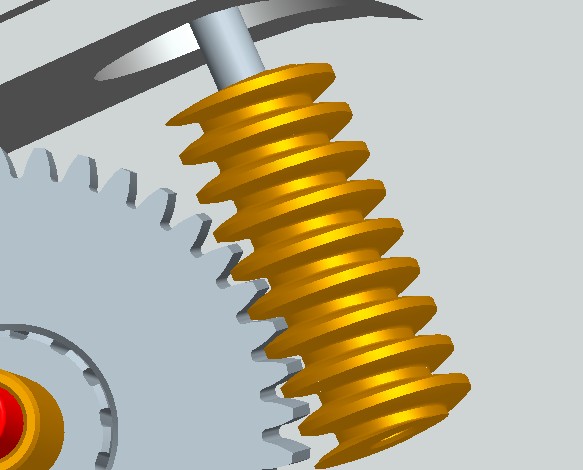

在这里请教下各位大侠如何实现蜗轮齿形精确建模,搞了好久没搞明白  还请各位大侠多多指导啊

我用的是PROE   2楼能讲解下怎么建立吗

自下而上的建模思想
依据啮合理论,推导出啮合方程,求出齿面坐标点,导入三维软件
然后点拟合成线,线拟合成面

蜗杆配斜齿
似乎蜗杆与斜齿轮的建模都是错的!  发表于 2013-12-19 08:55

谢谢,思路上我知道,就是不知道如何准确的求的齿面坐标点。是否能提供相关的资料  感激不尽

谢谢,请教下在装配时如何让蜗轮蜗杆准确啮合,都说用凸轮设置,但是我选择时总是提示凸轮选择错误 不解  还请指教

不能选凸轮,要选齿轮副。

我指的是让蜗轮的曲面和蜗杆的曲面准确贴合

如果lz针对的是圆柱蜗杆传动(ZK和磨削的ZC除外):
蜗杆齿面可以直接螺旋扫掠产生;
蜗轮齿面坐标点的计算可以参照附件
圆柱蜗杆传动啮合原理.part2.rar
1.15 MB, 下载次数: 259, 下载积分: 齿轮币 -2 枚
圆柱蜗杆传动啮合原理.part1.rar
1.95 MB, 下载次数: 230, 下载积分: 齿轮币 -2 枚
