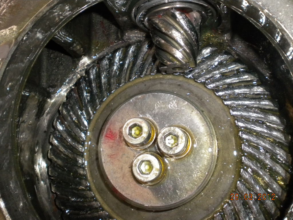

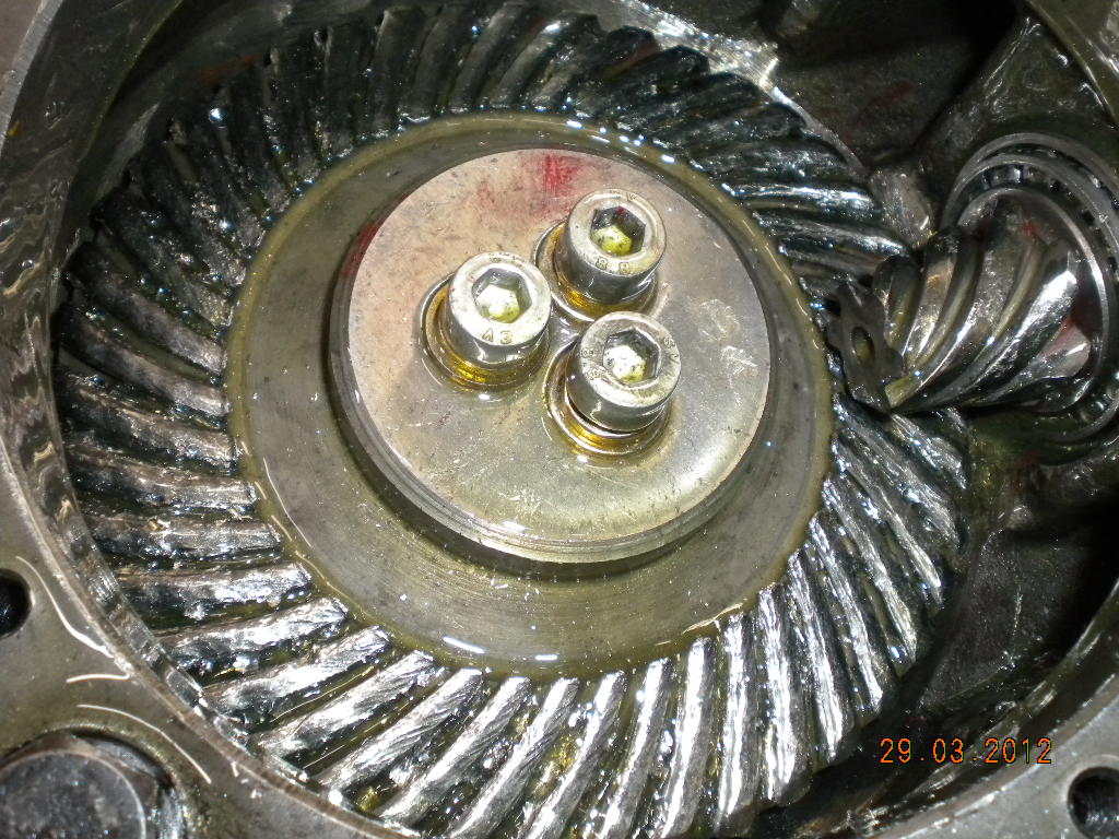

材质为42CrMo表面处理为氮化,硬度为HV500-550,为什么装配上去几天就齿轮成平的了。

硬度?
发表于 2012-3-30 13:34 | 显示全部楼层
是原装的么
发表于 2012-3-30 15:06 | 显示全部楼层
接触区啥样啊?试过没有?怎么只磨损齿顶?齿根不接触啊?
发表于 2012-3-30 15:18 | 显示全部楼层
你这2只齿轮是一对的吗? 接触器感觉啮合不起来么!
发表于 2012-3-30 17:28 | 显示全部楼层
研齿  是 接触区  怎么样 ,装配的位置 是否发生变化~
发表于 2012-3-30 18:32 | 显示全部楼层
有相对滑动,不能用润滑脂,
发表于 2012-3-30 18:41 | 显示全部楼层
好像硬度有问题
发表于 2012-3-30 19:04 | 显示全部楼层
齿部硬度低,不应该氮化,应该齿部淬火HRC53-58
发表于 2012-3-30 19:26 | 显示全部楼层
从这对齿轮看,似为双曲面齿轮,在设计上,小轮的强度应该高于大轮,用氮化顶多只能用于大轮,且氮化前要经过严格的调质处理,硬度应偏高点,再进行齿面的氮化处理才有用。
另外,双曲线齿轮副在使用中必须用双曲线齿轮油(一种高质量极压润滑油)进行润滑,否则是一定要打齿或剃头的。
装配的质量,磨合的质量,都是本次磨损的原因,但主要我以为还是选材不当。
