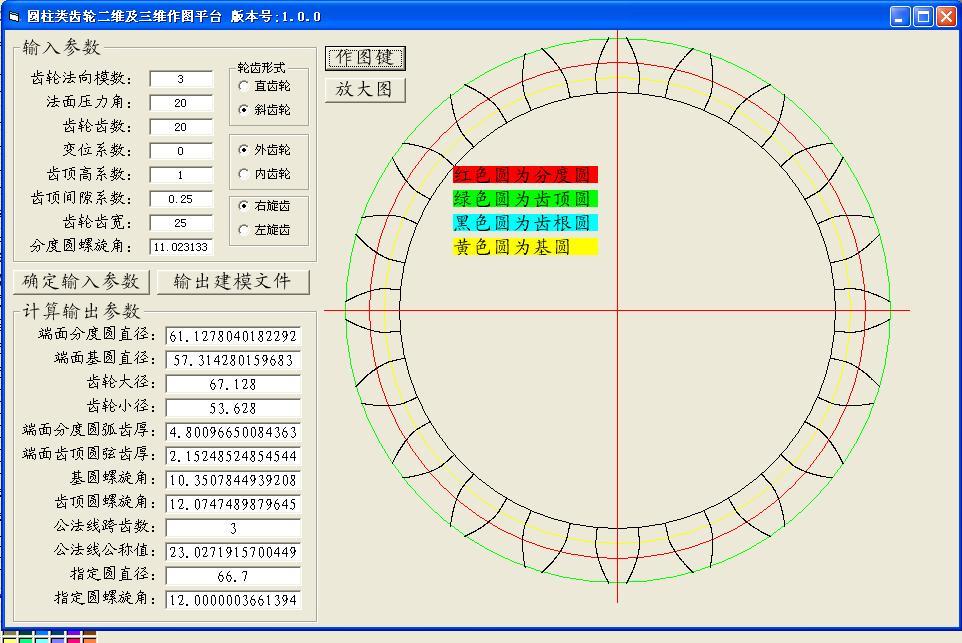

发一个图片:
但在加工时,必须慎重加慎重,详细的理由可以见上贴。
斜齿轮副的计算与加工是生产中常遇到的問題,单个斜齿轮最好不做,否则与原图是一定有区别的。啮合的印痕一般不会太好。
