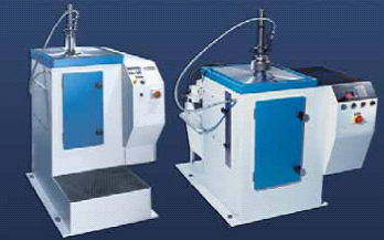

机电驱动键槽机床
基本型              自动分度型         带半开放式夹持机构和排屑机构       开放式夹持机构
1.采用精密滚珠丝杠作往复和进给运动
2.比液压机床环保,并节约了液压油
3.使用触摸屏控制,可预先设置切削速度、回程速度以及进给速度
4.作为选项,可提供手动和自动分度盘、开放式和闭式自动机械夹持机构
        规  格        NCK32        NCK50                NCK70        NCK100        NCK125
键槽宽(mm)        3-32        3-50        3-70        3-100        6-125
最大键槽长(mm)        425        425/600        600/750/1000        600/750/1000        750/1200/1500
孔径范围(mm)        ф10-130        ф10-230        ф10-500        ф10-500        ф20-500
切削速度(m/min)        0-15        0-15        0-25        0-35        0-35
回程速度(m/min)        0-20        0-30        0-30        0-35        0-35
进给量(mm)        0.01-1.5        0.01-1.5        0.01-2        0.01-2        0.01-2
最大工件重量(kg)        10000        15000        15000        20000        20000
注:1.如超出表中尺寸范围,可根据用户需要特制。
     2.可根据用户需要将长形刀具导轨做成升降式。

这种设备优势可加工长键槽,宽键槽,加工精度高,刀片材质选择灵活,方便加工各种材质工件。最高硬度可加工至HRC56
