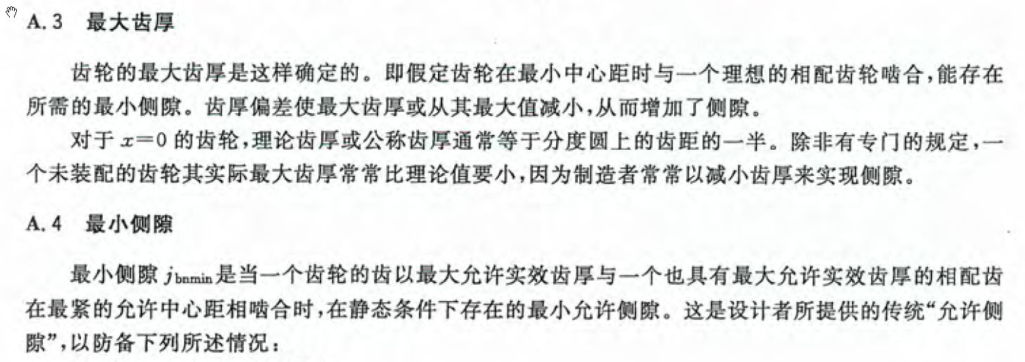

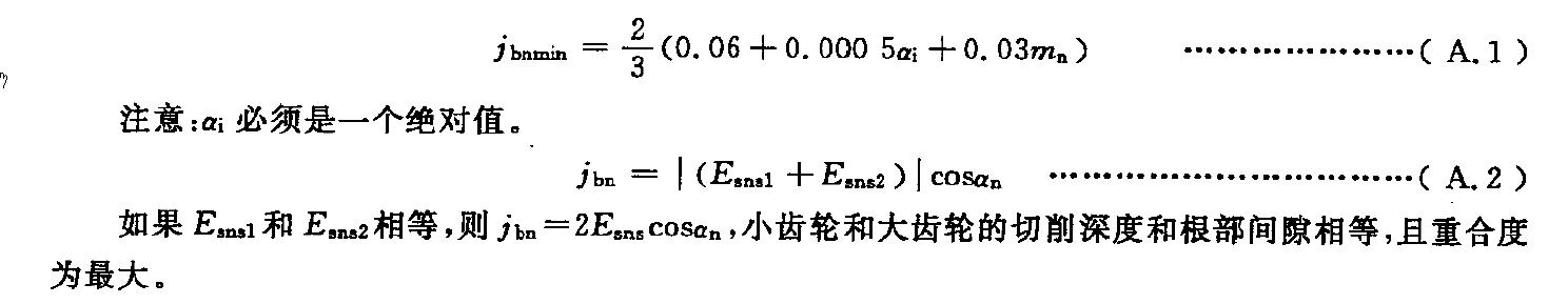

发表于 2012-4-2 19:20 | 显示全部楼层
以上内容出自GBIZ18620.2-2008,
根据这个公式只能计算出Esns,也就是齿厚的上偏差,但是不知道公差带宽度如何确定,
要是可以确定Ts,也就能计算出Esni了
但是从牛爷的软件截图里看:
已经计算出来了Esbi,不知道是根据什么计算的!
