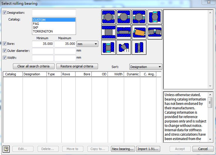

里面的轴承没有,怎么回事?
发表于 2012-5-28 14:09 | 显示全部楼层
你点的“CUSTOM”是用户自定义库,如果你自己没定义过轴承,里面自然没有,你可以选取FAG,SKF等轴承库,就能显示和你轴直径匹配的轴承出来!
