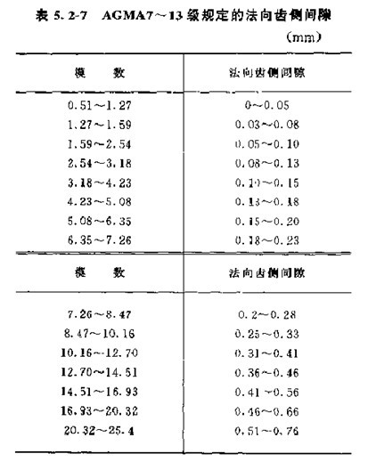

一对啮合和的锥齿轮的间隙大小有没有标准的规定,或者间隙的大小应该怎样选择??齿轮噪音较大有哪些因素引起的,为了降低噪音啮合齿轮的间隙是不是应该选择小点??

一对啮合和的锥齿轮的间隙是有标准的看2楼的表。
齿轮噪音较大有:接触区位置、形状不好,光洁度不好,间隙变动量不好。
降低噪音和把啮合齿轮的间隙小点没太大关系。

请问2楼的表,是什么资料上的,能告诉一下么?谢谢
