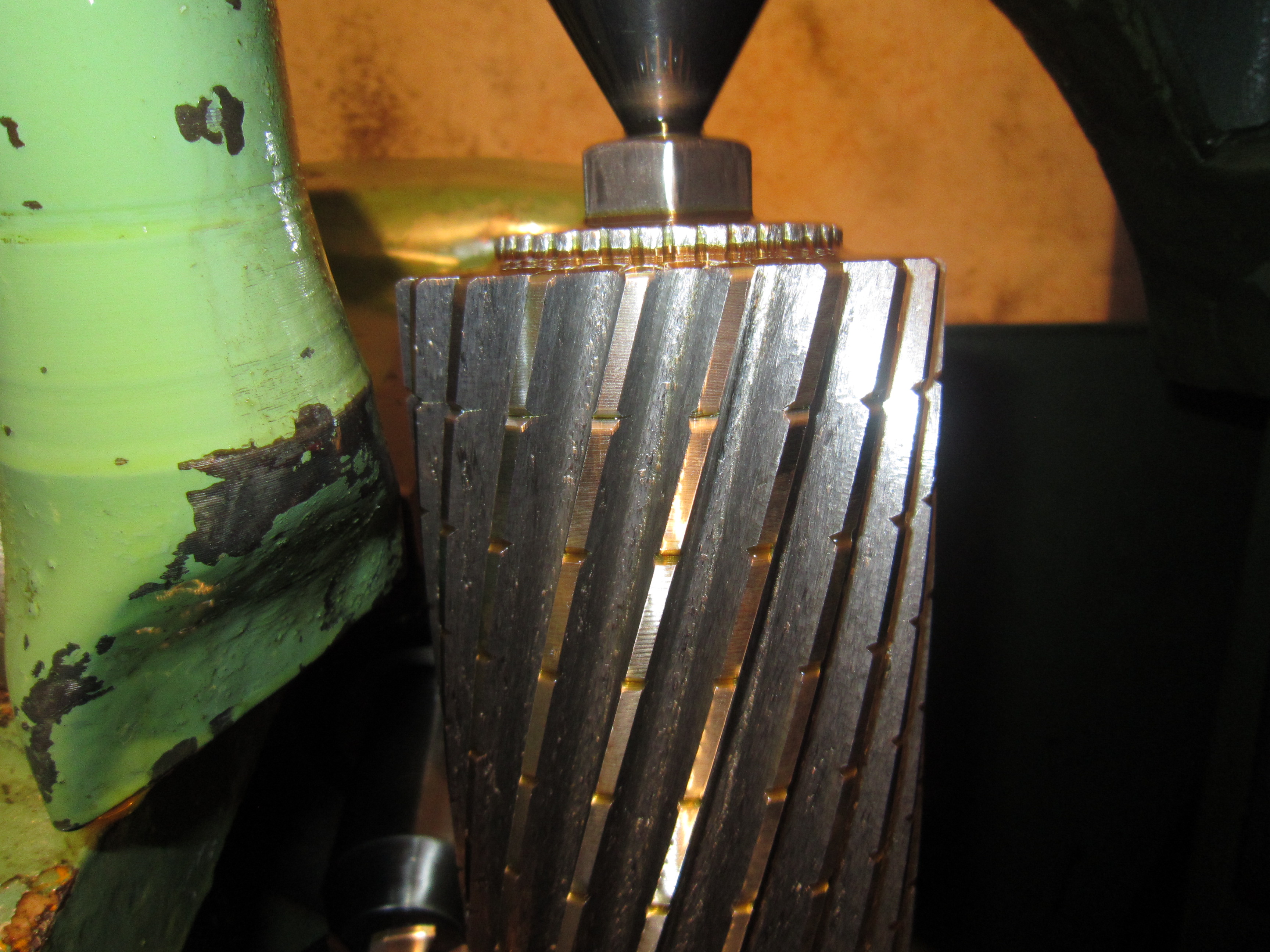

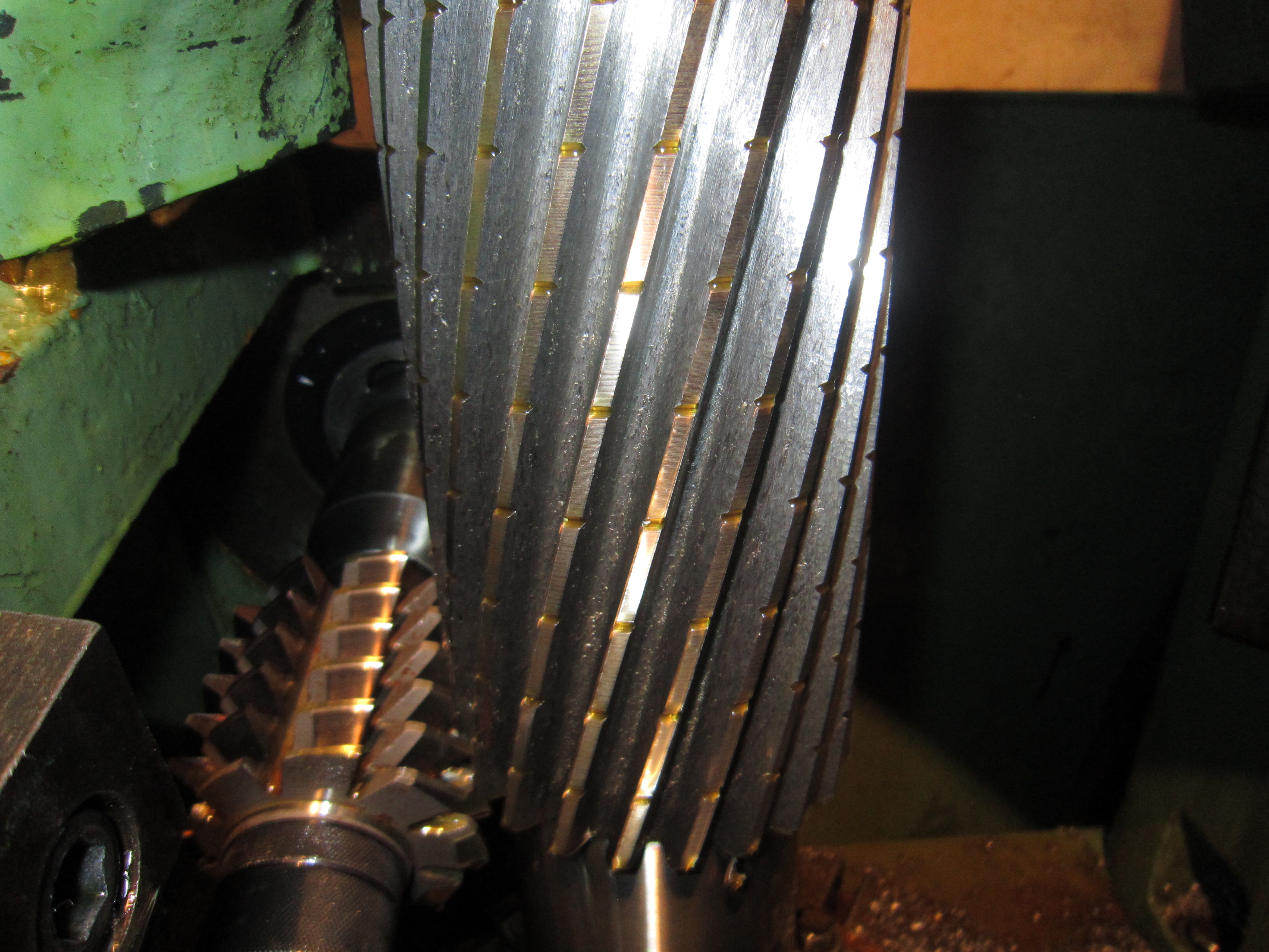

IMG_0851.JPG IMG_0850.JPG 在3150E上加工右旋齿轮出现的齿面和齿底粗糙
Z22    M4   15度右旋
同样一批齿轮加工左旋时很光滑,一把刀,刚刃磨过
滚刀速度100   走刀1.16  一刀加工

发表于 2012-3-25 00:07 | 显示全部楼层
与滚刀刀口受力方向有一定关系,正常情况下滚刀多数都做成右旋的,加工右旋齿轮,刀架牙箱大头上仰,正常是刀口的一面受力最大,磨损最历害,当用右旋滚刀加工左旋齿轮,刀架牙箱下拖 ,刀子切屑时刀口的受力转向另一面,也就是我们平时所看到的另一面磨损轻的一面。

发表于 2012-5-8 22:21 | 显示全部楼层
Y3150E机床我是比较了解的,此机床加工斜齿轮时会出现拉毛粗糙度差,就是刀具磨损快,材料软是粗糙度更差。解决方法,就是左旋的工件用右旋刀具,右旋的工件用左旋刀具加工,表面粗糙度会很好的,我们做过这样的齿轮。
