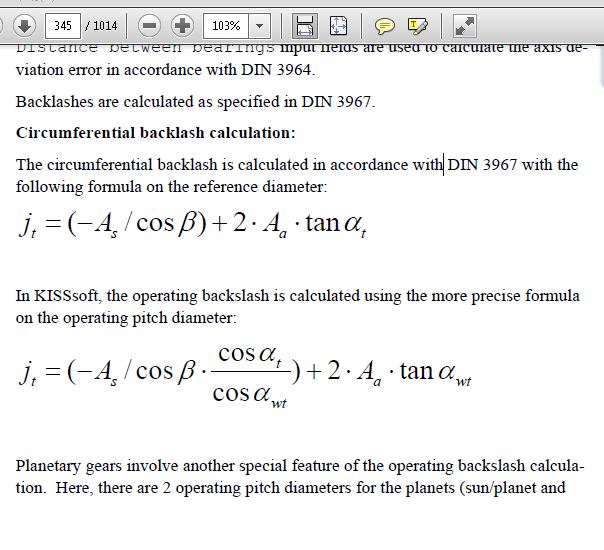

发表于 2012-4-14 07:51 | 显示全部楼层
我用的是2011版
DIN的标注,近似公式!  发表于 2013-9-4 09:22
发表于 2012-4-14 12:38 | 显示全部楼层
kisssoft中侧隙我验证过的,但没有找到它的源程序,帮助文件分页的,看着很不方便,就没看……

发表于 2013-9-3 18:48 | 显示全部楼层
选择好齿厚偏差和中心距偏差,报告里自动生成结果。
发表于 2013-9-4 09:21 | 显示全部楼层
这个问题都在这个帖子说明白了,咋还在问?
关于侧隙极限值的计算方法讨论
https://www.gearbbs.com/thread-166568-1-1.html
