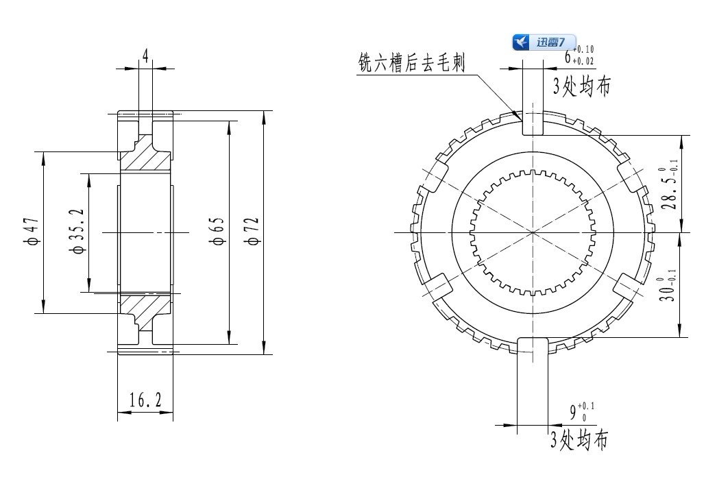

是汽车同步器上的齿套,
1、45钢材质,调质硬度HB220-250。
2、产品为拉齿和滚齿后,铣缺口。
3、铣缺口后产生的是大毛刺。

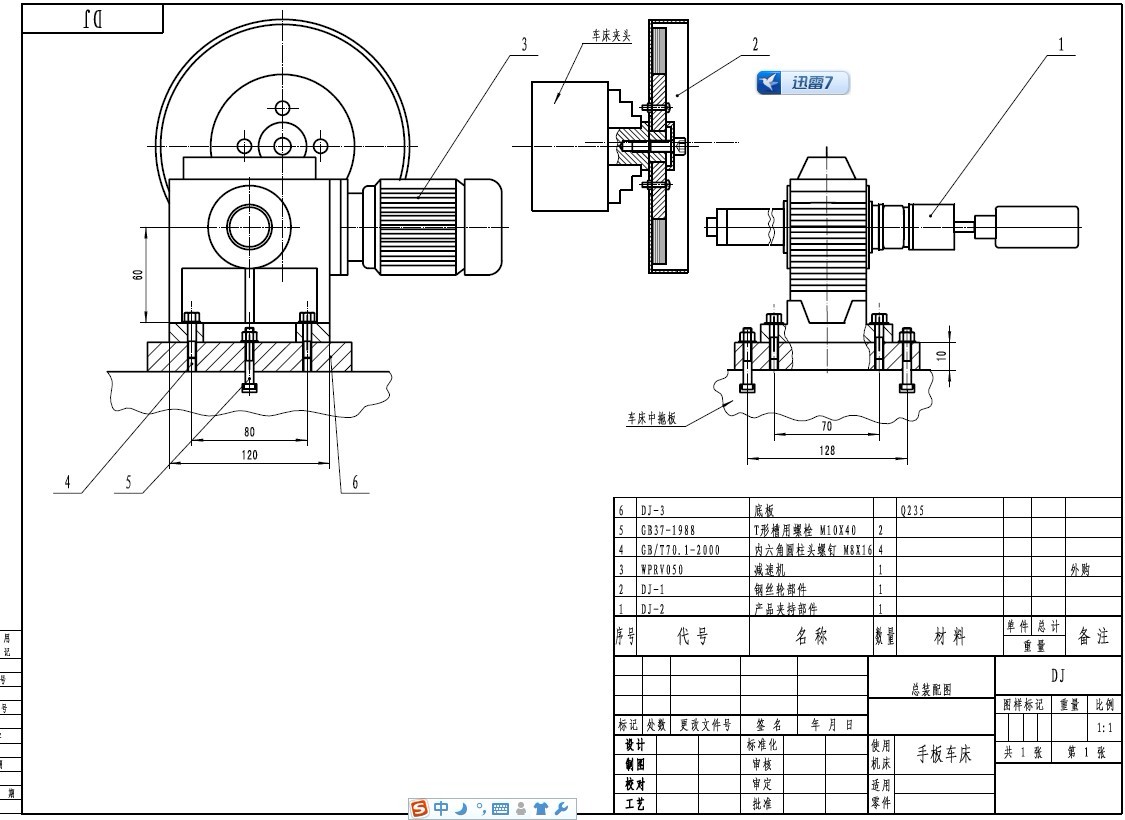

现在的想法是在第二张图的基粗上,把钢丝轮换成碗形的钢丝轮,不知道行不,有没有更好的方案,大家讨论下嘛!
 楼主| 发表于 2012-3-24 15:29 | 显示全部楼层
有没得专用的倒这种毛刺机器
发表于 2018-1-24 18:01 | 显示全部楼层
有的,罗恩研磨的挤压去毛刺机
