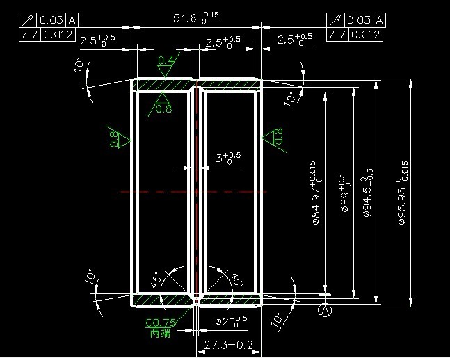

[/attachimg]请哪位高手指点一下,怎么加工才满足图纸内孔的要求!该产品是20CrMnMo的材料,渗碳淬火,HRC58--62,层深0.7,我们现在走的工艺是,锻造—粗车—精车—渗碳淬火—采用压装车内孔、端面(内孔余量0.8,车6刀,端面余量0.15)—平磨—穿心轴磨外圆,现在其他都没有问题,就是内孔失圆大,一般都是0.03左右,我就是先解决这个问题,就是想问问有没有先进的压装的工装结构,采用夹外圆更差,压力调小了,会夹持不了,稍微大点,加工完后不取下来的没有失圆,一取下来就失圆了!

要保证圆度在0.008以内的话应该要做套类工装装夹再加工

这内孔圆柱度0.08,尺寸公差却只有0.015。这图纸出的……
发表于 2012-3-25 07:33 | 显示全部楼层
"圆柱度0.08",应该是小数点后面少了一个0
发表于 2012-3-25 09:27 | 显示全部楼层
设计图纸的人就是一个搞机械的菜鸟,+0.015,-0.015的公差都不是标准的。这个倒罢了,图纸上没有几个尺寸,圆柱度还标0.08。
真正要加工方法还是有的,要加一个工艺搭子。
发表于 2012-3-25 13:10 | 显示全部楼层
专用磨床,磁吸。以前找别人做过,圆度0.004,在0.005以内。
