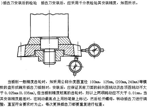

校插齿刀的时候,需要校准前刀面吗?

前刀面加凸台都得校,其中前刀面是最重要的。
发表于 2012-3-22 20:47 | 显示全部楼层
看看这个: 124.JPG

杨大侠 发表于 2012-3-22 17:34 前刀面加凸台都得校,其中前刀面是最重要的。
如果前刀面没校准就开始加工会出现什么后果啊?
没校准 做出来的产品不合格呗,嘿嘿嘿,没校准 做出来的产品跳动会很大,也就是杨大侠说的公法线变动量
