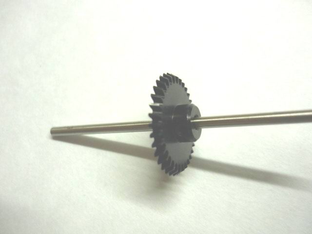

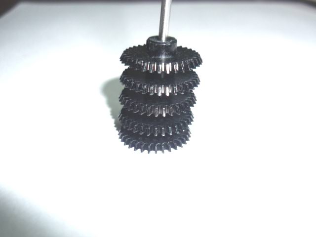

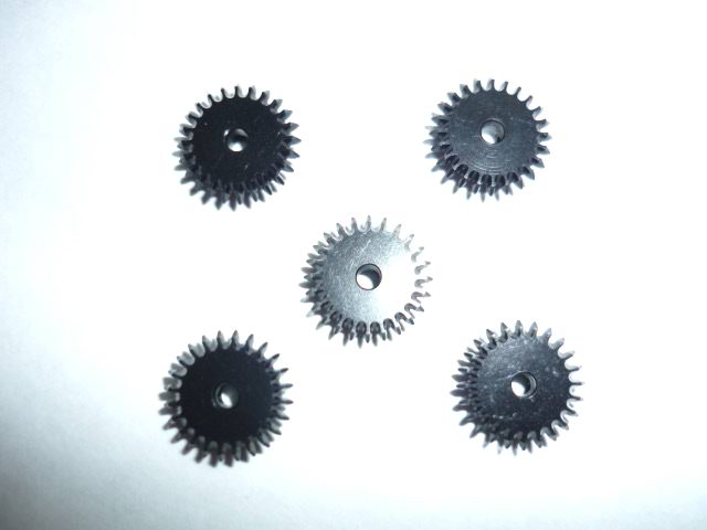

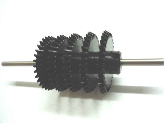

请问有加工做这种异形伞齿的吗?材质铝合金。0.5模数。

伞齿刨不可以吗
发表于 2009-4-27 13:43 | 显示全部楼层
精度?量?
 楼主| 发表于 2009-4-27 14:09 | 显示全部楼层
客人告诉我们是之前的供应商是用直齿滚齿机做的。
发表于 2010-4-25 17:23 | 显示全部楼层
这不是严格意义上的伞齿轮,(伞齿轮的每个截面的模数是不同的),这种所谓的伞齿轮它的每个截面的模数是相等的,就像是由不同变位系数的圆柱变位齿轮薄片叠加而成,插齿刀的制作刀坯开齿就是使用这种方法,直观的说就是滚切圆柱齿轮时增加一个刀具对工件的径向运动.还有不明请加q903683368.
发表于 2010-4-25 18:46 | 显示全部楼层
应该是不要求什么精度的吧,是否作为二个平面合在一起成对当刀具使用的,有一定的后角要求,甚至于连齿形也是要求不严格的。能详细介绍一下产品的要求么。包括齿数,齿形等。我曾设计过做类似割麦子用的刀具的滚刀,结果是效率大提哦。
