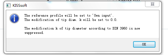

下面关于齿顶变动,我刚按照您提供的方法设置了下,基本参数输入好后,geometry-details-勾选Tip alteration后点size Tip alteration ,然后会生成K*Mn,但我再去设置Reference profile时,选取Reference profile为own input时,会提示以下对话框:
然后之前自动生成的K*Mn被重置为0了,请问这什么原因呢

The tip alteration k*mn is usually calculated from the profile shift total to ensure that the tip clearance does not change.
齿顶高变动系数是由齿轮变位后,在确保顶隙不变的情况下计算出来的。
However, if the reference profile is set to Own Input, the tip alteration will not be calculated.
然而如果齿廓设置为自定义状态,齿顶高变动系数将不会再被自动计算,所以你的先设置齿廓,然后再去计算齿顶高变动系数,并且手动计算。
KISSsoft里面的手册在网上可以下到或者软件里面都自带的,所以用的多的人可以发现并不是软件本身很难操作,而是使用者对于标准的理解上面有差异,懂标准的人都知道 软件本身也就是一个电子档的标准计算手册,没有任何特别的地方,而且在齿轮一块,我认为国标和ISO基本一致,所以关键是标准,而不是软件。
这是我个人的看法,但是我本身也是在学习阶段,而且很多零部件的标准都在看,很多DIN标准也都是德文,所以对于国内来说,也是一个挑战,但是用好了确实可以大大提高效率,至于算的准不准,取决于标准的情况,标准本身也在不断修正,比如行星轮标准里面有一些规定就是错误的,标准本身就需要不断提高,所以软件本身就是一个工具。软件运作了25年全球现在有一千多家客户,我不觉得有什么问题。
