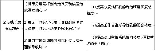

发表于 2012-3-23 19:58 | 显示全部楼层
检查刀的跳动,检测基准是不是和你加工的基准一样,
