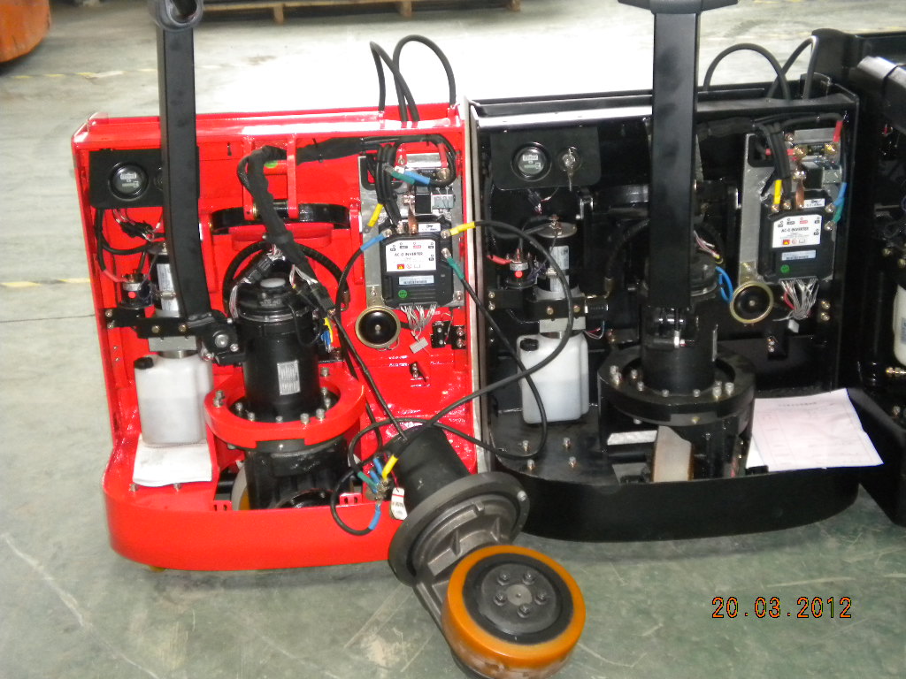

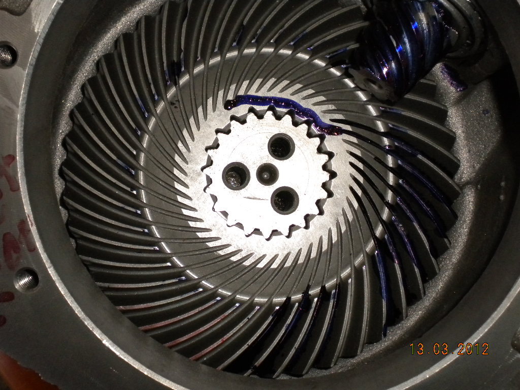

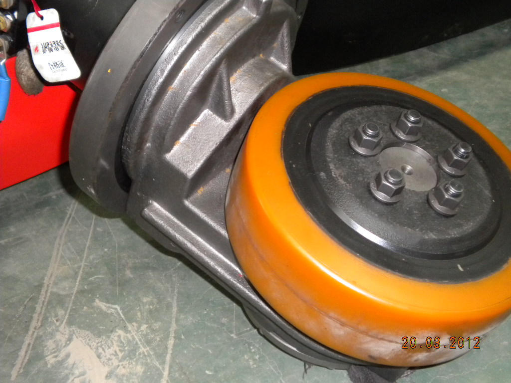

经过二个多月的努力,终于测绘仿造出德国ZF的变速箱,效果跟它的很接近。

这种螺旋锥齿轮我们有生产
发表于 2016-9-11 16:21 | 显示全部楼层
这个产品我们生产好几年了
发表于 2016-9-12 08:27 | 显示全部楼层
用于一种三轮的电动或者柴油机后轮驱动带转向的工程车辆(叉车,小型装载机等),功率较小,平稳性较差,在设计上也没有太多的新意,目前使用较少见到。这套机构难点不在于传动机构,而是用于转向的特制轴承,成本较高而耐用性较差。一般直径超过250mm。
