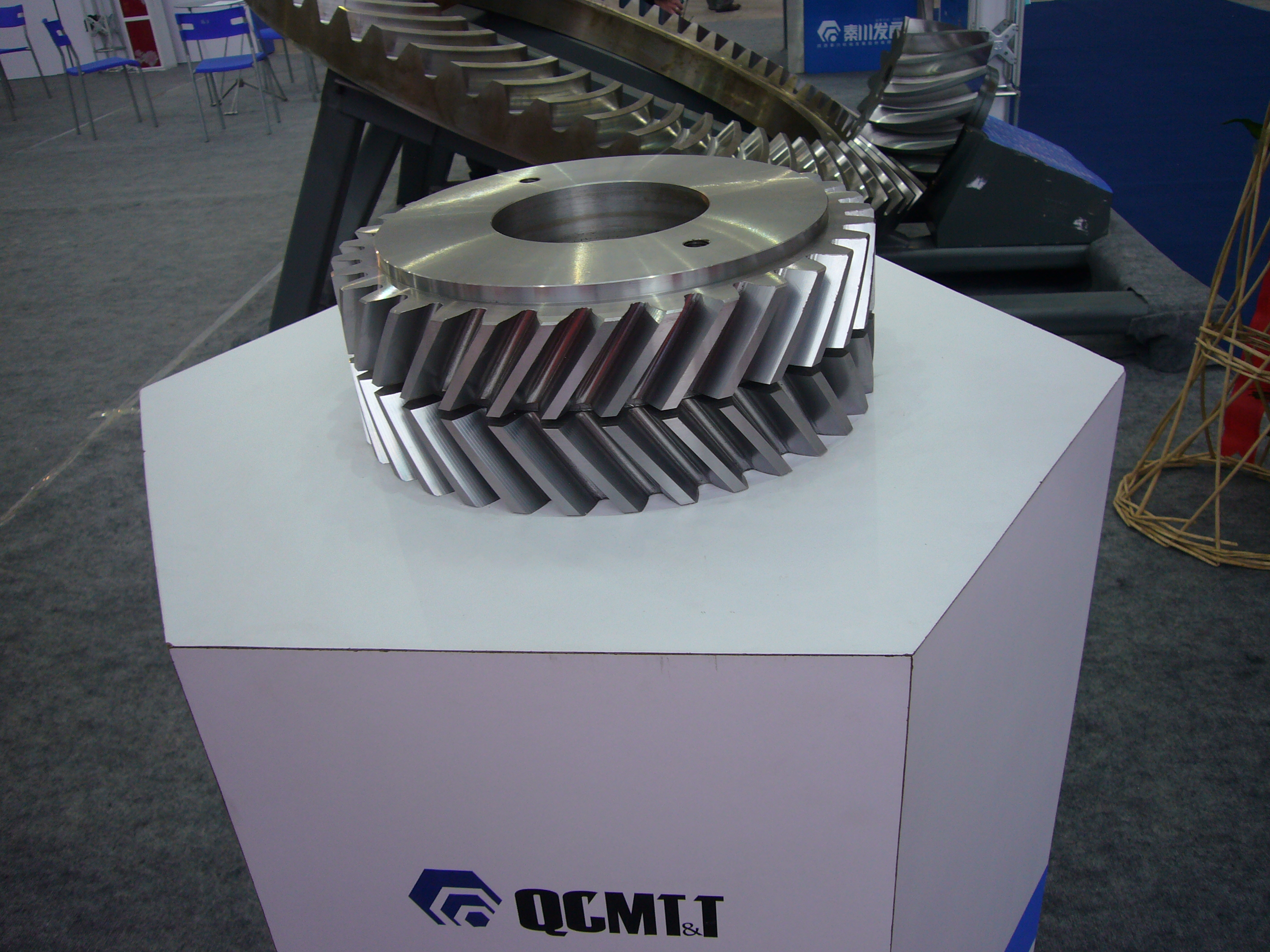

楼主,第一张图片齿轮是怎么加工的?我们公司原先是线切割的,有其他好的方法吗?

那个齿轮是QJK002铣齿机铣齿铣出来的 如果你们的齿轮加工有困难我们可以代加工
 楼主| 发表于 2012-4-18 11:17 | 显示全部楼层
青云独步 发表于 2012-4-17 22:00
秦川加工的齿轮么
这些齿轮都是秦川发展加工的

 楼主| 发表于 2012-4-25 17:47 | 显示全部楼层
秦川发展88 发表于 2012-4-18 11:17
这些齿轮都是秦川发展加工的
整体人字齿轮是用QJK002锥齿轮铣齿机加工的,螺旋伞齿轮是QJK002铣齿后QMK009磨齿
