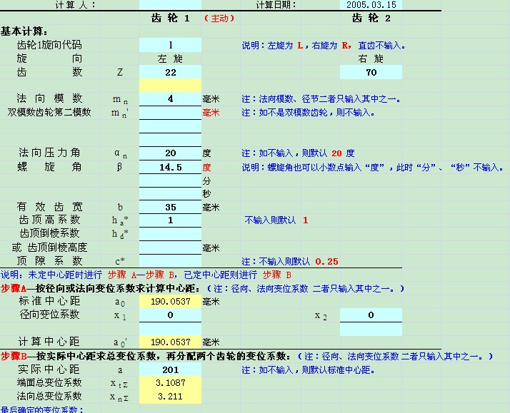

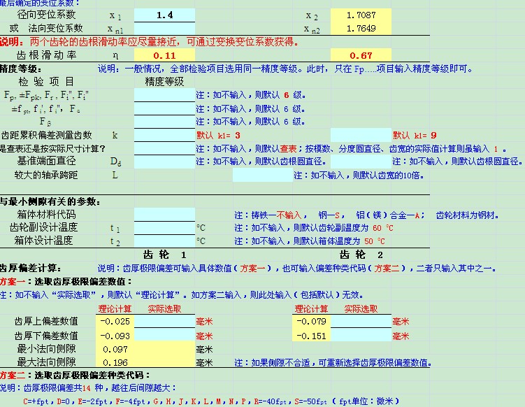

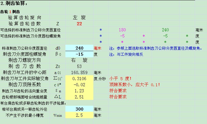

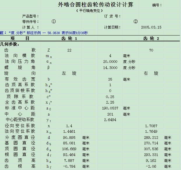

刚刚得到一个《外啮合圆柱齿轮传动设计计算小程序》,已经过验证,计算的内容非常丰富,项目也很齐全,个人觉得比较好用,现拿出来和大家分享,如使用下来觉得不错别忘了顶贴,同时希望大家也积极交流,使齿轮论坛真正能成为我们工作上的好帮手!以下是截图:
侧隙计算有问题;干涉问题,当根切的时候,干涉验算还是用的非精确公式;根切后,齿轮副重合度有影响,此处计算看不出来。——使用者慎用!  发表于 2014-7-12 09:00

先谢谢lz的共享精神,验算了下,已经发现了点问题:
1、齿轮2的公法线上下偏差计算值有问题,按88版的算,就按图片里给的mn=4,z=70,β=14.3,齿轮2的FR=0.04,计算出的齿轮2的上下偏差应该是-0.0925,-0.1555,
2、法向齿隙好像有问题的
