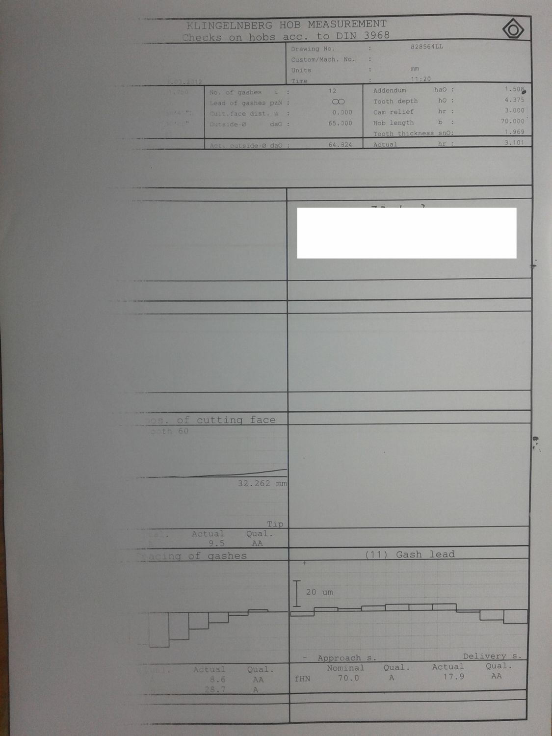

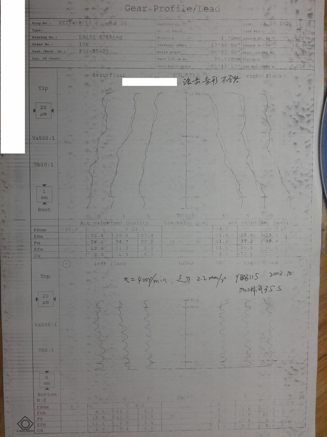

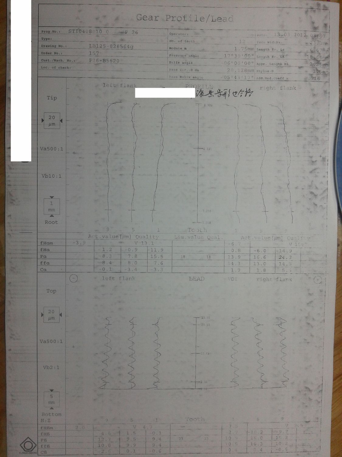

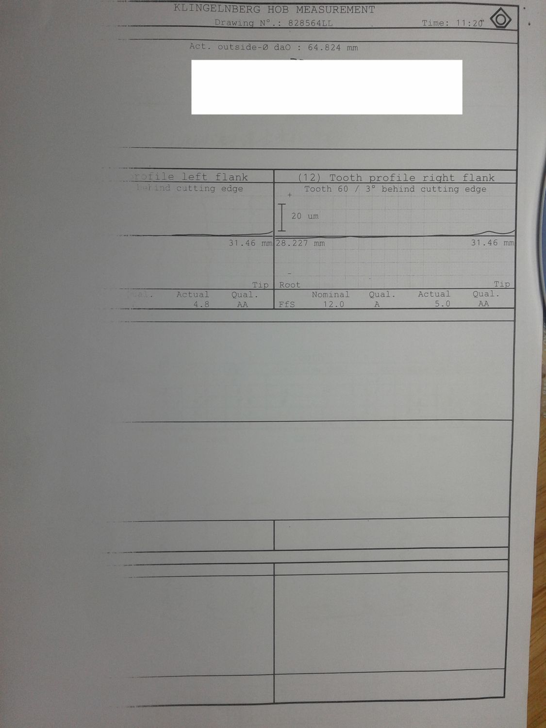

各位高人,生产中遇到一个问题。滚刀计量合格,见滚刀的检测报告。但滚出来的产品,齿形严重超差(主要是压力角的角度误差超差严重),见滚齿检测报告。马上换上另一家工具厂的滚刀,滚齿齿形合格。两家滚刀的设计是一模一样的。齿轮参数为m1.75,Z12,α17.5,β6LH。两个不同厂家的滚刀用在同一台重机的YBA3115上,转速400,轴向进给2.2mm/r.请各位TX分析,这是怎么回事? 换其它滚刀后的滚齿合格报告.jpg

滚刀修磨是没有问题的,上面的检测报告已有前角的检测结果。两种滚刀的齿形检测结果都是差不多的。唉,搞了10几年齿轮,第一次遇到这种情况,不知道问题出在哪里?特别说明,两种滚刀都是进口品牌的,制造精度是没得说的,可就是找不到出现这种问题的原因!!
