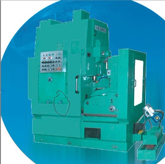

我开的插齿机是Y5132A,普通机床,南京二机,做内齿需要调整机器下面的档位,区分内外齿,但是加工的时候,档位偶尔会脱落,导致加工的产品没有了齿,这是咋回事啊,苦思冥想中,百思不得其解,我也没碰到它啊,求各位高手给支个招。感激不尽!图内画黑圈的地方就是调档位的地方
 楼主| 发表于 2012-3-17 00:22 | 显示全部楼层
档位脱落以后,就工作台旋转,刀不旋转了。插出来的就没有齿。
那个档位脱落了,刀架主轴是不会转的,肯定是没牙齿的,在切换内外齿档位时,将机床开关打到手动位置,点动工件慢速回转,这样才能使机床传动箱里的齿轮完全啮合到位。如果按此方法做了还是脱档的话,那要检查手柄的限位装置是否松动造成定位不牢的,如果自己搞不定的就得请机修工帮着检修了。

外齿切换内齿是需要切换内外齿手柄,
调整方式:手动点动工作台慢转,切换内齿手柄到内齿位置,后面有个定位的销子,销子卡在销孔孔里为佳。
这样基本不会在脱落了。如果在脱落在找维修师傅看看了。这种情况非常之少!!!!!!!!!!
 楼主| 发表于 2012-3-17 17:39 | 显示全部楼层
谢谢高手,正如你所说的情况,就是定位的肖脱落了,终于搞定,感激不尽

杨大侠 发表于 2012-3-17 01:45
那个档位脱落了,刀架主轴是不会转的,肯定是没牙齿的,在切换内外齿档位时,将机床开关打到手动位置,点动 ...
谢谢杨大侠,就是那个定位销松了。谢谢,感激不尽
