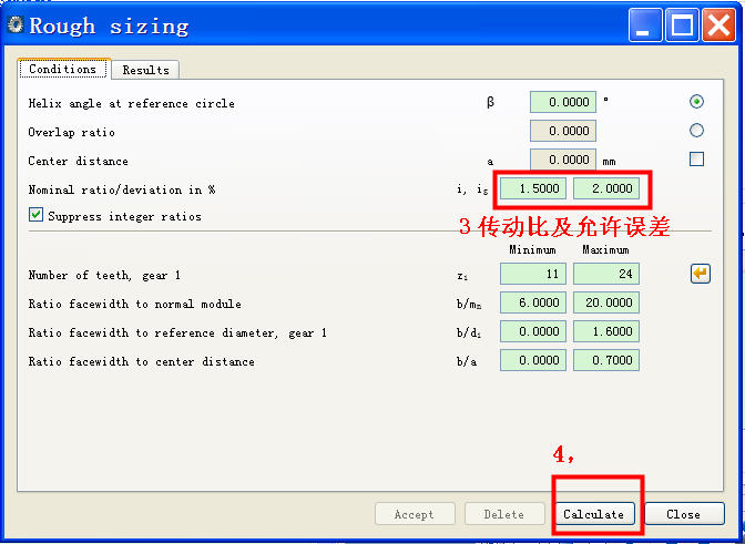

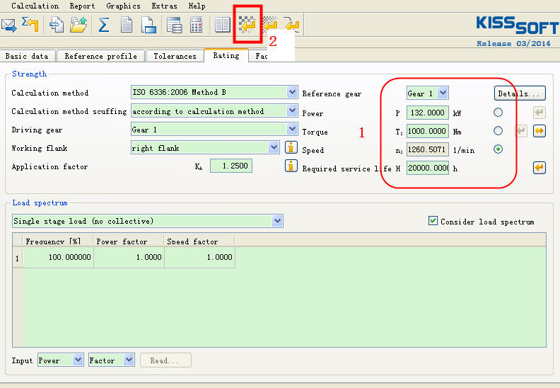

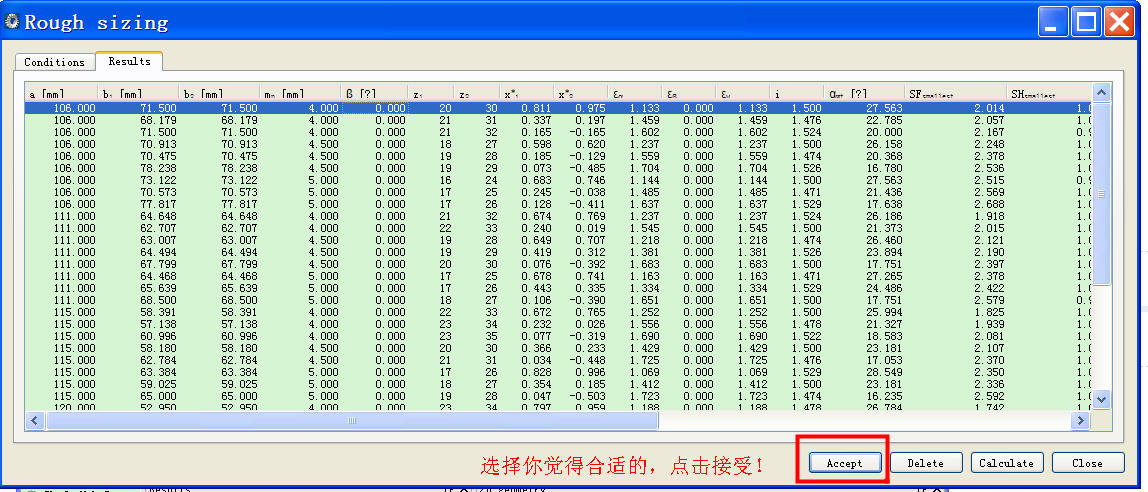

xiangji100 发表于 2014-5-10 16:33
不知道楼主现在会了没,我也有同样的问题,如果你已经会了,还请赐教。谢谢!
刚看错了,做的是齿轮副啮合的,行星轮传动和他大概是一样的,这个是粗选型,后面还有精确选型!
就是第一张图 步骤2右边的图标!希望对你有用!
