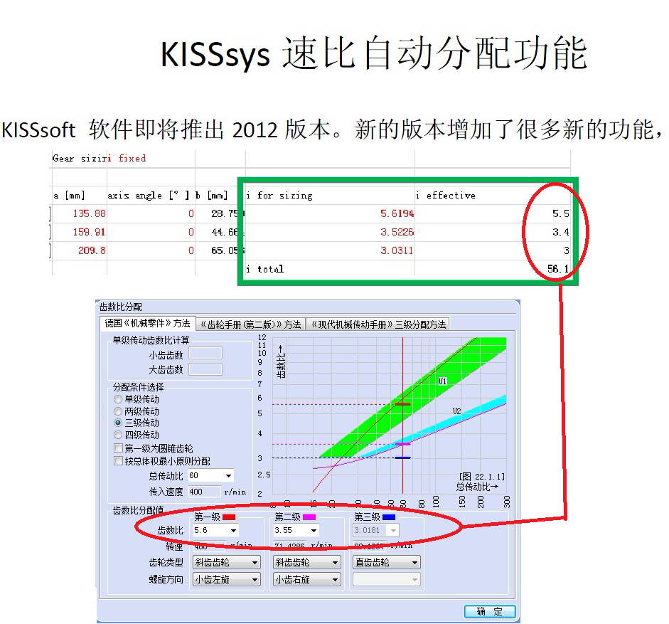

KISSsys关于速比自动分配功能介绍.pdf (1013.43 KB, 下载次数: 1129)
在KISSsoft可以自动分配速比

你好、我是菜鸟,请问kisssoft中的GPK文件指的是什么?如何打开?
发表于 2013-8-8 09:49 | 显示全部楼层
您好、求助啊  我是菜鸟,看了你的 kisssoft 自动分配速比的资料,自己动手算了一遍,发现一个问题。自动生成减速比以后,我根据要求修改自己需要的减速比以后,但是后面的 i effective 却没有跟着变化,跟你教程上面的不一样的,请问我是哪里出问题了???   我点击了那个跟随的键,不过好像没什么反应!!求解啊。
