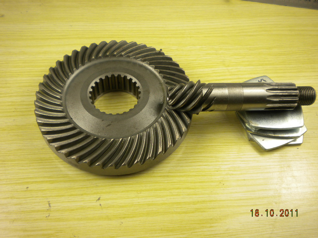

发表于 2012-3-16 05:31 | 显示全部楼层 |阅读模式
          项 目 名 称                         小  轮         大  轮
      齿数  - - - - - - - - - - - - - - -      6             43
      模数/径节 - - - - - - - - - - - - -                  3.00000        毫米
      齿面宽  - - - - - - - - - - - - - -     23.93          22.00        毫米
小轮偏置距  - - - - - - - - - - - -     12.00                       毫米
      节园直径  - - - - - - - - - - - - -     21.67         129.00        毫米
      名义半径  - - - - - - - - - - - - -      9.27          53.60        毫米
螺旋角  - - - - - - - - - - - - - -     50.06          37.21        度.分
      螺旋方向  - - - - - - - - - - - - -     左旋           右旋
电机功率为1.1KW,小轮转速为1000转,大轮为140多转,承载力为3T,这种齿轮我采用20CrMnTi材料强度够吗?各位大师请帮我看看强度是否够,先谢谢了!

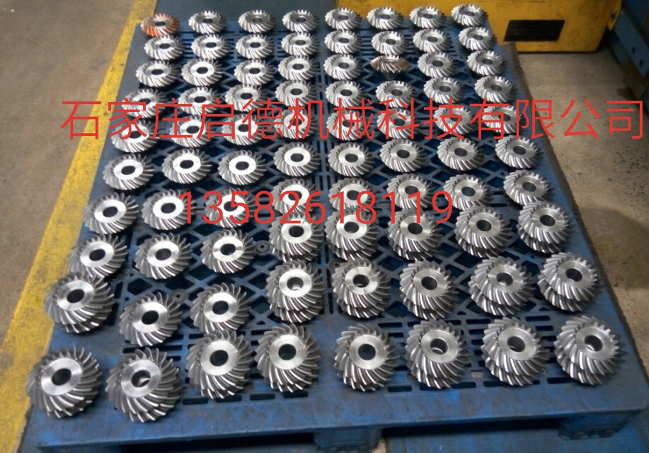

发表于 2016-9-11 16:40 | 显示全部楼层
这个齿轮我们有生产18968685379
