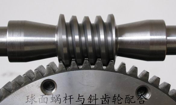

斜齿轮的端面模数与蜗杆的轴向模数相等,两螺旋角相等,
一般加工出来的斜齿是以法向模数为标准加工的,通过其螺旋角算出端面模数,让这个端面模数做为蜗杆的轴向模数和螺旋角进行计算,当然这样加工出来的蜗杆也是非标的;如果你优先加工蜗杆(蜗杆按标准模数加工)的话,这样你就要为斜齿轮选一个合适的标准模数让mt(蜗杆)=mn(斜齿)/cosβ,如果螺旋角很小的话,斜齿轮的法相模数就直接选与蜗杆相同的模数,在通过对斜齿轮做一点负变位来配合中心距。

蜗杆斜齿轮传动用斜齿轮代替蜗轮,具有圆柱蜗杆传动的一般特点.一般不适用于动力传动

与普通圆柱蜗杆传动不同的是,蜗杆的法向摸数为标准值,而轴向模数为非标准值.当精度要求较高时,可在螺纹磨床加工.

效率很差的,且不适合高速传动
