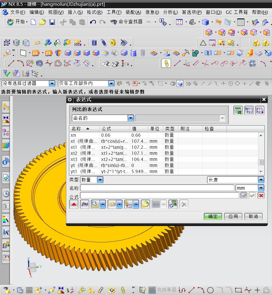

发表于 2016-1-21 14:26 | 显示全部楼层
UG也可以自动生成双模数齿轮形啊,只要用参数化建模即可生成。从双模数齿轮的计算公式来看,也只是将齿轮的齿顶用小模数去计算,分度圆,基圆用大模数去计算罢了。
发表于 2016-1-21 14:27 | 显示全部楼层
517.jpg 这个就是双模数齿轮模型。
发表于 2016-1-21 14:30 | 显示全部楼层

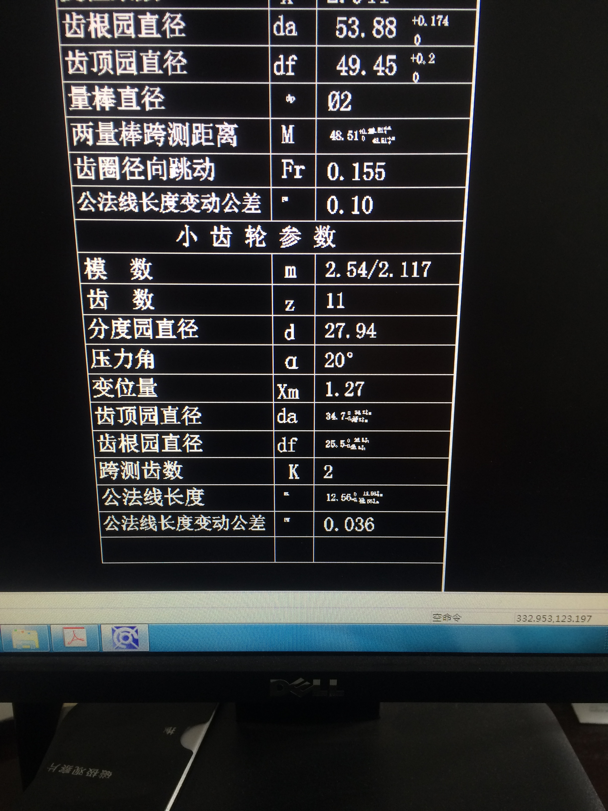

发表于 2016-1-21 17:55 | 显示全部楼层
杨大侠 发表于 2016-1-21 14:30
利用该软件也能生成双模数齿轮。
杨大侠,如附图帮我看看11齿的双模数可以生成吗?
