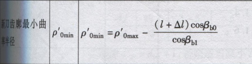

未命名.jpg 公式是求新剃刀最小曲率半径的,式中ρ'0max是新剃齿刀的最大曲率半径,L是齿轮副啮合的有效啮合线长度,ΔL为超越量,不明白这个公式的由来,请大侠们指点~

明白了点

L是理论啮合线长度,ΔL是是剃齿时候的超越量,也就是一个在齿轮渐开线起始圆以下一个安全量的概念,定义为新的渐开线起始点,L+ΔL就是实际的啮合线长度,将齿轮啮合线长度通过两个螺旋角的关系转换到剃齿刀上,就是剃齿刀的啮合线长度拉,用齿顶曲率半径-这个尺寸,就是最终的剃齿刀的对应点曲率半径……
