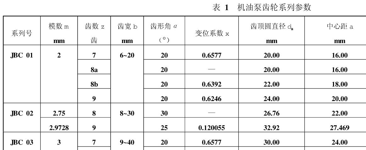

JB-T 6010-1992 内燃机机油泵齿轮 系列参数?为什么和计算的对不上呢  比如按照给定的中心距 , 变位系数  和齿顶圆就是对不上;难道机油泵齿轮计算有其他不一样的地方  希望高手们解答  、讨论  谢谢!!!!!!!!!如附图所示

发表于 2012-3-13 10:10 | 显示全部楼层
没有算过这样的,但算其它东西的时候和这样的标准也是不一定能对上的
机油泵齿轮 有什么不一样的地方呢?  发表于 2012-3-13 18:46
发表于 2012-3-13 18:15 | 显示全部楼层
还要看它的中心距变动系数的
中心距不是给定了嘛?  发表于 2012-3-13 18:45

发表于 2012-6-11 00:52 | 显示全部楼层
油泵齿轮的齿顶高系数经常不是标准的的,所以全齿高与标准的不同,进而影响齿顶圆的数值了。
可以针对具体齿轮,剖析推导出参数的,
回头有空再探讨吧!
另外,这个标准好像2005年废止了,是否有新的标准替代?请查询后告知,谢谢!
