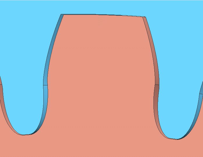

C轴3联动电火花机加工齿轮型腔的步骤:
1. 使用较大的放电间隙——如0.07,快速粗加工电蚀成型:
登录/注册后可看大图
2. 采用摆动法——0齿差内齿轮啮合原理,逐步逼近目标型腔,最后以0.01或0.005的放电间隙,进行精加工
俺只是对原理和计算清楚,具体操作不熟。
希望经验丰富的同仁批评指正,让软件更成熟、准确。

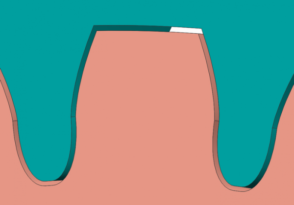

窄齿厚电极齿轮,电火花加工宽齿厚型腔:
精加工右侧:
精加工左侧:
