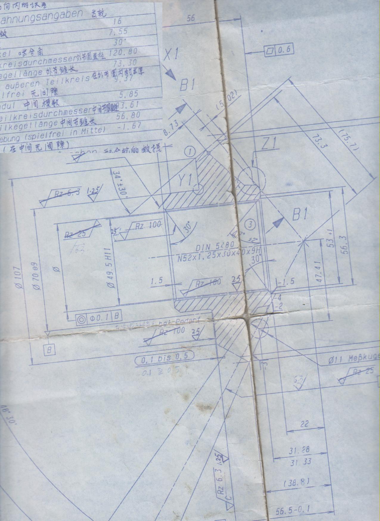

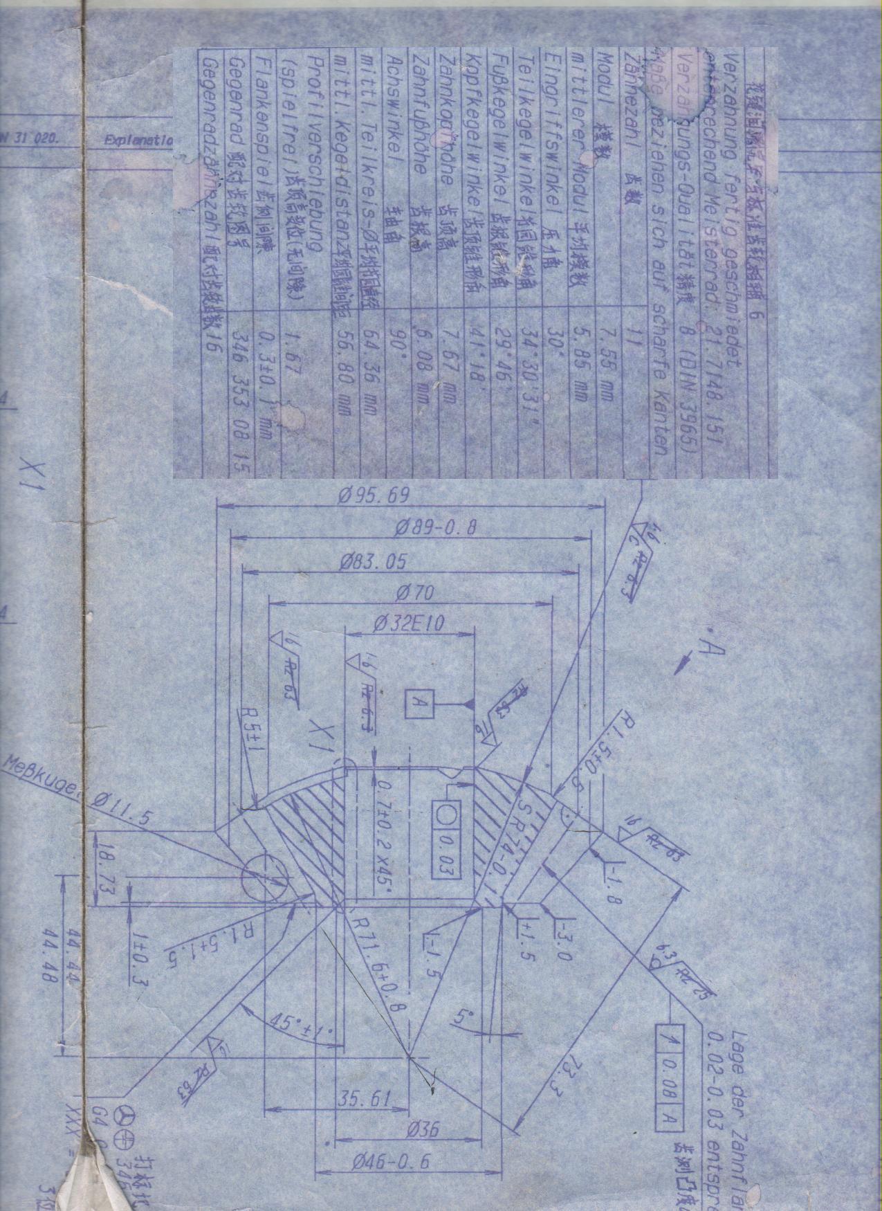

图1、2是德国直齿锥齿轮图,请各位帮忙计算以下用圆球控制齿厚的径向和轴向尺寸

看图纸人家的意图好像是精锻出来啊,
发表于 2012-3-8 20:33 | 显示全部楼层
不需要用圆球控制齿厚的径向和轴向尺寸吧?这肯定是精锻的
发表于 2012-3-8 21:32 | 显示全部楼层
控制齿厚的方法很多
在锥齿轮双面啮合综合检查仪上在设计的安装距下检验啮合区域和啮合侧隙最为可靠。
用球去检查主要是控制齿厚的,测量值也是可以推导出来的,没太大的困难。
 楼主| 发表于 2012-3-12 09:50 | 显示全部楼层
就是呀,方法很多,作为学习就想知道,请帮忙计算以下,把公式提供以下!!
