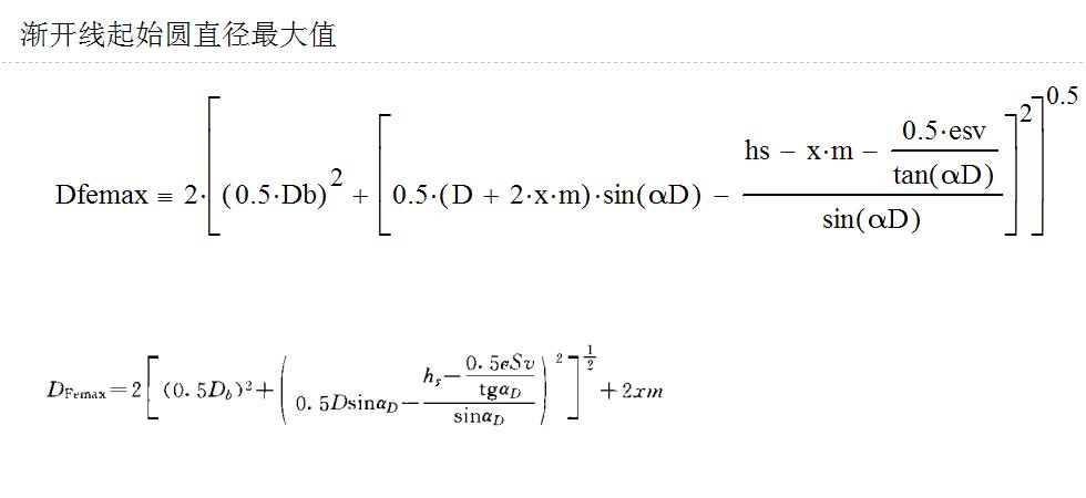

最近在搞变位渐开线花键(高度变位),现在论坛里的花键计算软件倒是很多,可是每个软件计算出来的结果都不太一样,搞得我好晕。有个问题困扰我好久了,各位帮帮忙。
1、如图所示的外花键起始圆直径最大值,竟然有不同的方法计算,哪位高手告诉我第一种方法和第二种方法哪个正确,或者两个都不正确,谢谢
hs:滚刀有效齿顶高
x:变位系数
Db:基圆直径
D:分度圆直径
αD:压力角
esv:作用齿厚上偏差
2、或者哪位可以把下面参数帮我计算一下,让我有一组正确的参数来校验我的计算公式
比如参数如下:
m=5;   Z=34;   x=0.45;  压力角:30圆齿根;  配合H/h;    精度等级:都是6级;   齿顶高系数:0.5; 顶隙系数:0.4; 量棒直径:8.66;

发表于 2012-3-9 22:08 | 显示全部楼层
其实画个放大图,用直齿条的刀具可以直接算出所有参数的有效渐开线起始圆直径,对于内啮合的内花键,就得用使用的插齿刀进行计算了,刀具的参数不一样,计算的结论也同样有一定的误差,但有一条,就是有效点必须能让开配偶件的大径或小径,所以国标上大小径给的公差值效大,还加上了裕度量,目的也是一个,就是避开干涉。
一般在批量生产时,内花键都用拉刀拉出来了,故用这样的工艺加工的内花键,基本上不要对有效圆再进行校核了。
