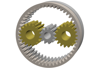

建议考虑如下结构,直径应该最小:
登录/注册后可看大图
只有2个行星轮,强度咋样?会出现不平衡?  发表于 2012-3-9 11:56
难道需要2个内齿圈?  发表于 2012-3-9 11:54

woodee 发表于 2012-3-8 16:55
建议考虑如下结构,直径应该最小:
这样尺寸能达到多少额
发表于 2012-3-8 21:57 | 显示全部楼层
WOODEE先生的18楼作品创意极深,用的是类似3K机构,但在内齿轮及第二级行星轮上下了功夫,做成了几乎是一级的机构。难点是变位系数的选择,二个内齿圈的齿数相差不多,都与同一个行星轮啮合,让人耳目一新。
