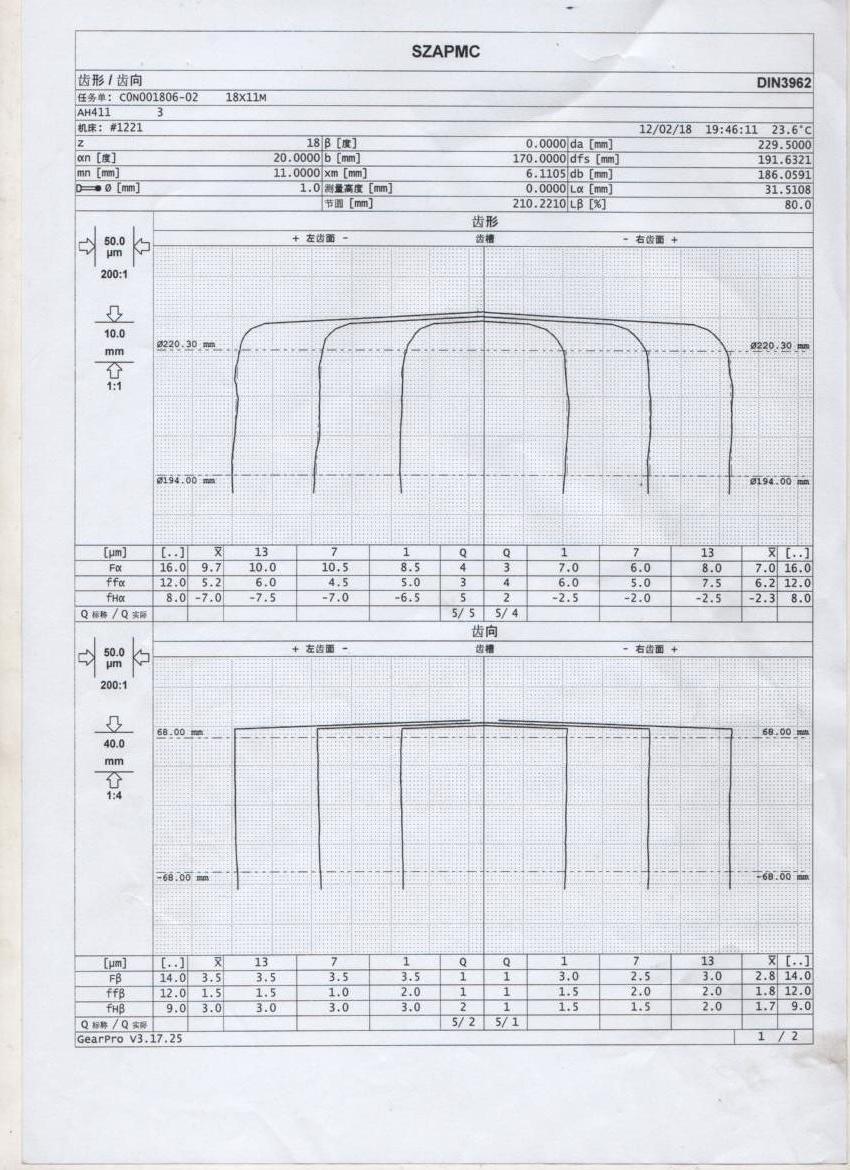

我们单位加工的m11.z18.a20°齿轮,图纸要求基节偏差为正负0.02mm,磨齿检测后基节左侧为0.03-0.04,右侧为0.03-0.05
齿形齿向检测合格,附图如下。
请大家帮忙分析是什么原因导致基节超差。

你们做几级齿轮,200多外径齿轮基节偏差0.05左右不算太大,你的内孔和中心柱的配合怎么样啊?
记得上几天有一个朋友和你发了一样的问题,
1、是否检测芯棒跳动大
2、齿轮装夹时径向跳动大(a、齿轮内孔和加工芯棒装配间隙过大;b、芯棒本来就是弯的;c、在夹紧齿轮时是否压芯棒的顶尖有破损
总之这样的问题大多数都出在加工芯棒问题上
发表于 2012-3-17 11:29 | 显示全部楼层
砂轮修整角度问题和展成速比问题。从图形看展成速比问题大。
